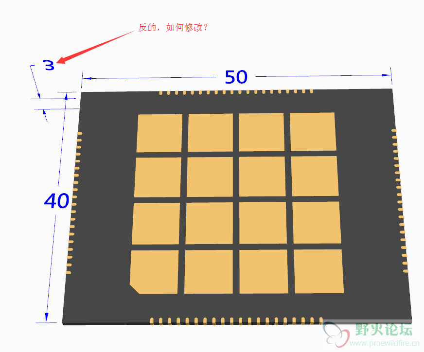

标注反了如何修改?如图所示

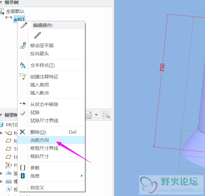

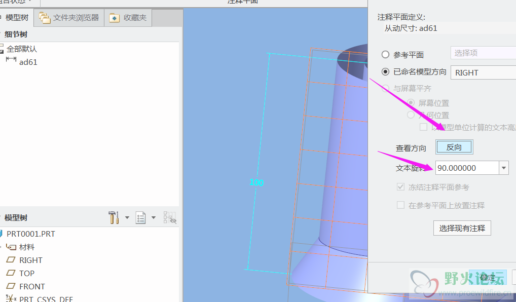

如图

按你的方法改过来了,非常感谢
