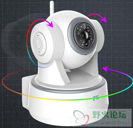

如题,求一个安防摄像头的结构图。是带两个方向转动的,大概像这个样子,因为不是很懂这个转动机构
想了解这两个方向的转动是怎么实现的,用以参考借鉴,期待大神的帮忙

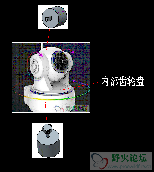

顶部圆形转动零件内部有马达, 马达轴固定左侧塑胶壁上, 轴不动, 马达动, 马达带动中间圆形零件转动. 中间零件内部有齿轮盘. 底部壳内有马达带齿轮, 齿轮带动中间齿轮盘, 完成转动. 差不多是这样子
中间零件内部有齿轮盘.
差不多是这样子

嗯嗯,谢谢!明白你的意思了
