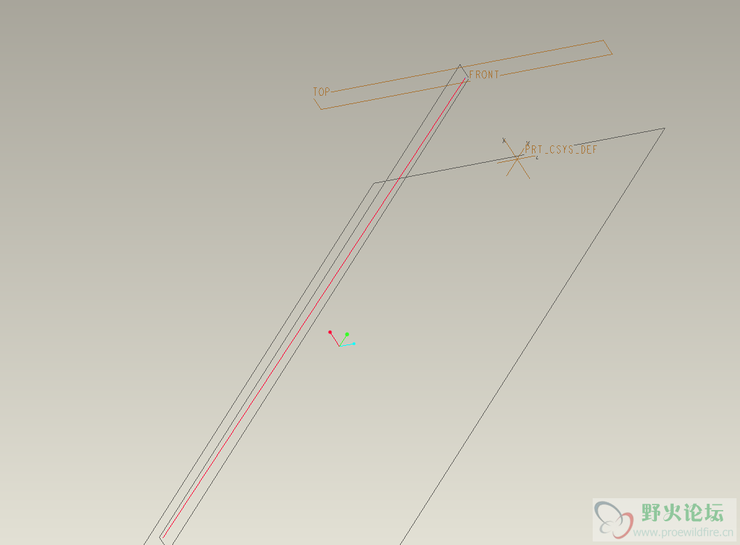

用proe函数方法绘制的曲线和实际曲线不一样怎么办?有人遇到过这种情况吗?
 楼主| 发表于 2018-3-19 22:22 | 显示全部楼层
想画一个二维参数方程曲线,用proe曲线—从方程—输入曲线参数方程  这种方法试了一下,结果绘制出来的是一条直线,就像这样
  这个是我在编辑函数里面写的式子,采用的笛卡尔坐标系
R=6
r0=0.11*(2*R)^0.83
h1=((R^2-r0^2)^0.5)*tan(pi/2-59/180*pi)
P=2*pi*R/tan(pi/6)
x=((r0^2+(h1*(t*2-1)/tan(31/180*pi))^2)^0.5)*cos(pi/4-atan(h1*(t*2-1)/tan(31/180*pi)/r0)+(h1*(t*2-1)/P*2*pi))
y=((r0^2+(h1*(t*2-1)/tan(31/180*pi))^2)^0.5)*sin(pi/4-atan(h1*(t*2-1)/tan(31/180*pi)/r0)+(h1*(t*2-1)/P*2*pi))

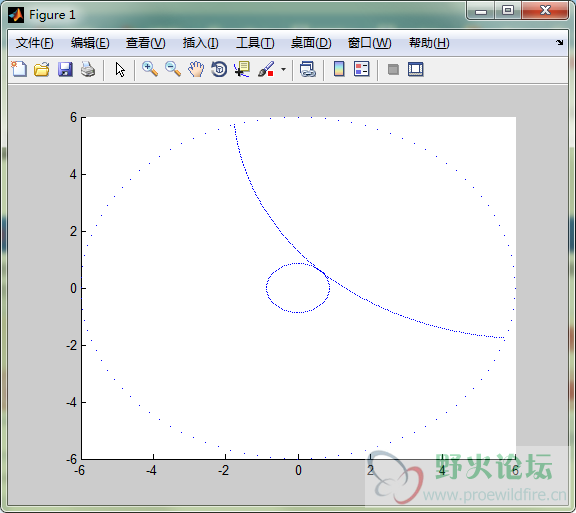

本来以为自己函数输错了,所以就用matlab验证了一下,发现函数的方程没有问题,matlab绘制的图形和推导的结果一样,非圆的弧线就是所求弧线。
程序如下
R=6;
r0=0.11*(2*R)^0.83;
h1=((R^2-r0^2)^0.5)*tan(pi/2-59/180*pi);
P=2*pi*R/tan(pi/6);
t=-1;
while(t<=1)
x=((r0^2+(h1*t/tan(31/180*pi))^2)^0.5)*cos(pi/4-atan(h1*t/tan(31/180*pi)/r0)+(h1*t/P*2*pi));
y=((r0^2+(h1*t/tan(31/180*pi))^2)^0.5)*sin(pi/4-atan(h1*t/tan(31/180*pi)/r0)+(h1*t/P*2*pi));
u=R*sin(t*2*pi);
v=R*cos(t*2*pi);
m=r0*sin(t*2*pi);
n=r0*cos(t*2*pi);
hold on
plot(x,y)
plot(u,v)
plot(m,n)
t=t+0.01;
end
