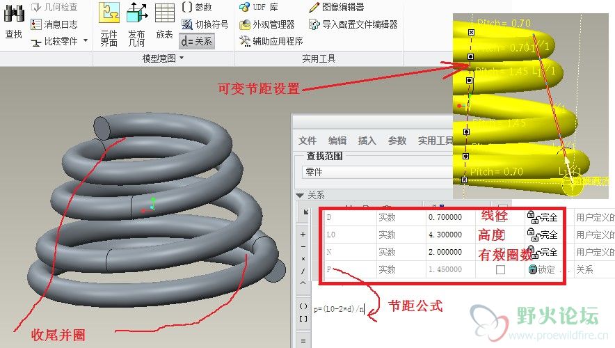

参数化并圈塔型弹簧的Creo建模,附件可供下载
附图
附图
8283012.prt.rar
272.95 KB, 阅读权限: 10, 下载次数: 160
弹簧模型
