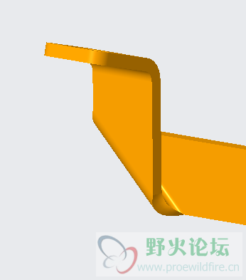

新手求助,有没有大神教下这种折弯是怎么折出来的?
折弯
折弯
zhewan.prt.zip
53.13 KB, 下载次数: 9
折弯求助

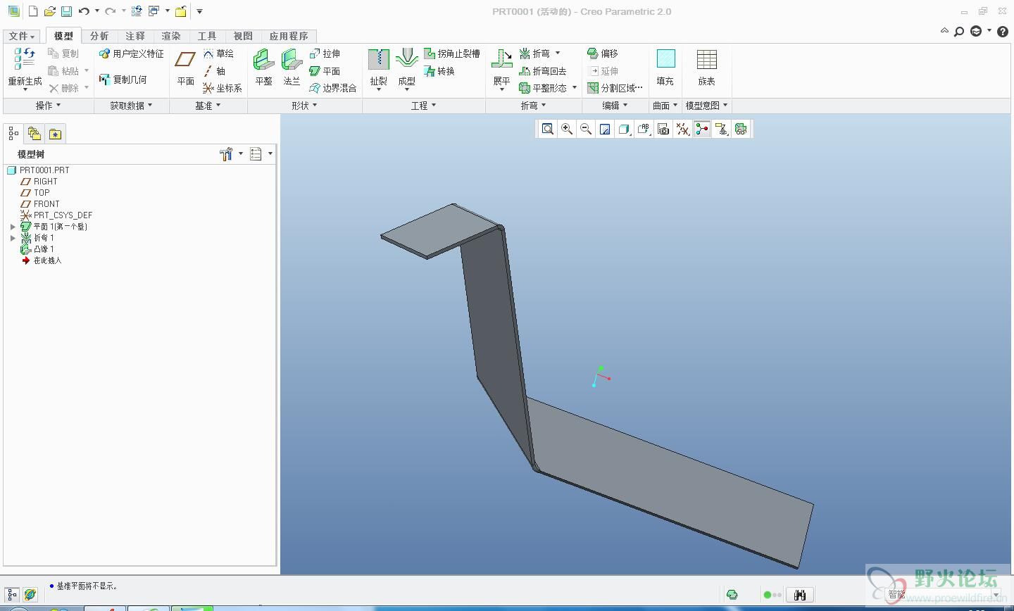

发表于 2018-3-20 08:28 | 显示全部楼层
钣金模块   平面-折弯-平整
prt0001.prt.zip
56.3 KB, 下载次数: 21
381
539
发表于 2018-3-20 08:40 | 显示全部楼层
用折弯-选择无止裂痕 zhewan.prt.rar (96.09 KB, 下载次数: 14)
