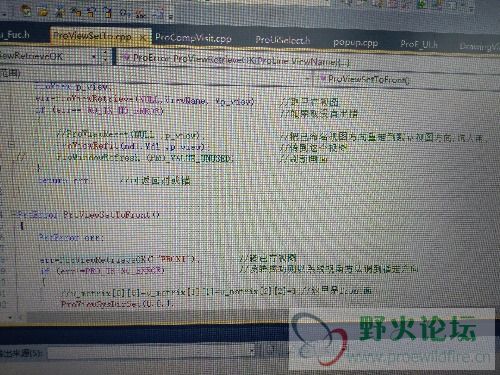

如题,我想开发一个功能,就是在某一个地方把视图保存起来,我暂时是用ProViewStore()来进行保存,然后使用ProViewRetrieve()这个函数来调用视图,思路不知道对不对。。。关键是我通过ProViewRetrieve()检索得到 Proview之后,不知道怎么显示这个视图,求大佬解答。。。

再用ProViewRefit函数就能显示了
