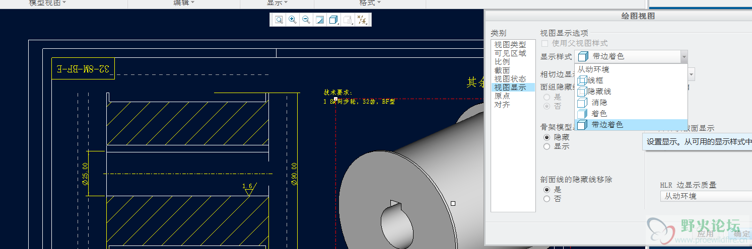

发表于 2018-3-20 08:42 | 显示全部楼层
你点选三维图属性,在显示里设置,再转PDF就行了

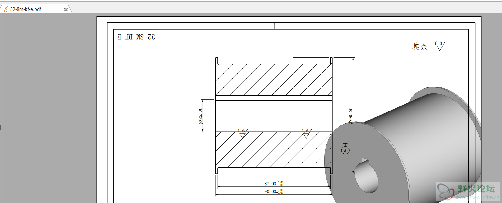

发表于 2018-3-20 08:44 | 显示全部楼层
PDF显示是这样的
 楼主| 发表于 2018-3-20 14:57 | 显示全部楼层
多谢指导!我去试试!
