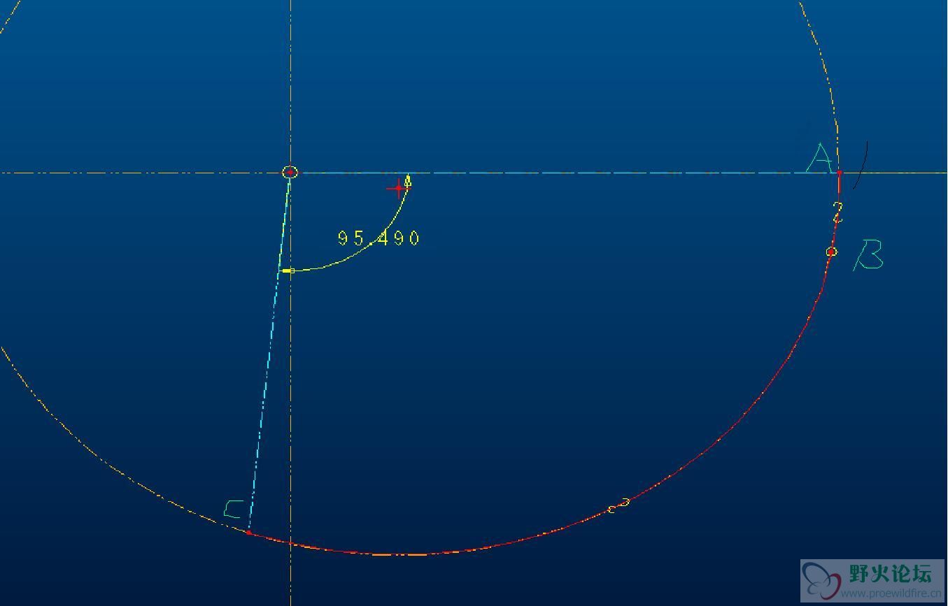

如图示的两段相切的圆弧,C点处为切点,在生成特征时表面上是形成了一段曲线,但为了直观了解曲线以原点为中心,从A点到C点的极径变化趋势,用敏感度分析时,结果为只为一段的,因测量起始点不同显示结果AB或BC的,有什么办法将这两段相切的曲线生成一个后测量??谢谢!

全选中复制,再粘贴,应该就可以了

谢谢,可能老版本没有这个功能,装了新版本的creo按您的意思试了可以的
