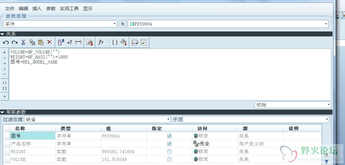

零件改变了  bom表的重量怎么生成
102
143
 楼主| 发表于 2018-3-18 13:55 | 显示全部楼层
零件改变了  bom表的重量怎么重新生成

 楼主| 发表于 2018-3-18 14:39 | 显示全部楼层
没有呀
102
143

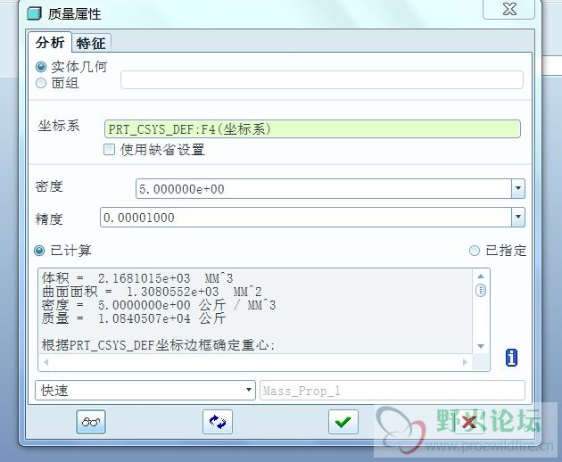

 楼主| 发表于 2018-3-18 14:48 | 显示全部楼层
这两个数据不一样,,
102
143
改变了后,没有自动生成

计算零件质量
一般情况下,在定义模板文件(template.prt)的时候,需要给它指定一个缺省的材质,然后加入一个关系式(Relations): CMASS=MP_MASS(“”),见下图,建立质量关系式。其中,CMASS是用户定义的用来表示零件质量的参数。
提示与技巧:
如果零件模型改变需要重新计算零件质量。若不想重新计算可以在config.pro设定mass_property_calculate的值为 automatic,然后执行再生一次即可。
    最后需要编辑模板的程序文件,执行下拉菜单:Tools(工具)>rogram(程序)。。。> Edit Design(编辑设计),在文件最后,应该是如下内容:
MASSPROP
Part TEMPLATE            加入此一行
END MASSPROP
如果是组件模板:
MASSPROP
ASSEMBLY TEMPLATE    加入此一行
END MASSPROP
    编辑Program的目的是为了当零件修改后,再生(Regenerate)时,软件会重新计算质量。但此一项需要Pro/ASSEMBLY模块。如无此模块,那么每次设计修改后,请在总装配后,再做一次质量计算,然后在二维图(含BOM的二维图)中,再生(Regenerate)一次。
如果零件重新指定材质后,密度值按照材质文件中给定的参数重新分配,零件的质量需要重新计算后再生(Regenerate)一次。
