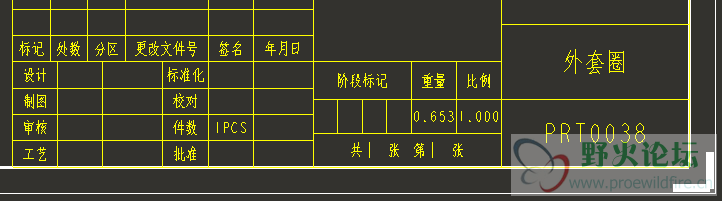

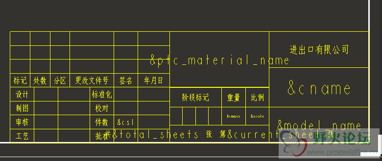

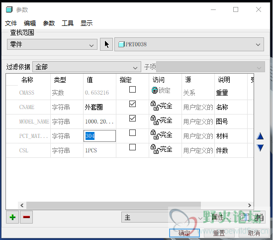

我在三维零件中设置了参数,但是到了工程图框的时候只能显示名称和数量,显示的图号不是我再参数中设置的图号!请这是为什么!那我能够帮助我

由图片看,第一张图片中“参数”设置内,哪个是图号?第三行?
要打开你的格式文件,看看相应单元格内引用的的参数名称是否正确。
 楼主| 发表于 2018-3-18 15:43 | 显示全部楼层
您说的是这个图框的参数?

我创建三维零件时名称是prt0038但是我想改一下 ,在工程图中让显示1000.2000.01这样的编号

图一中,值为1000.2000.01的参数名称叫什么,就是图框中相应位置写入&********,照猫画虎呗。
切记,一定要英文状态!

1000.2000.01的参数名称:&model_name,,,,,我在参数框对应的输入了1000.2000.01但是显示的还是prt00038

model_name是系统内部参数,
添加个参数,如bianma(自定义参数),然后在相应位置输入&bianma,
试试看。
