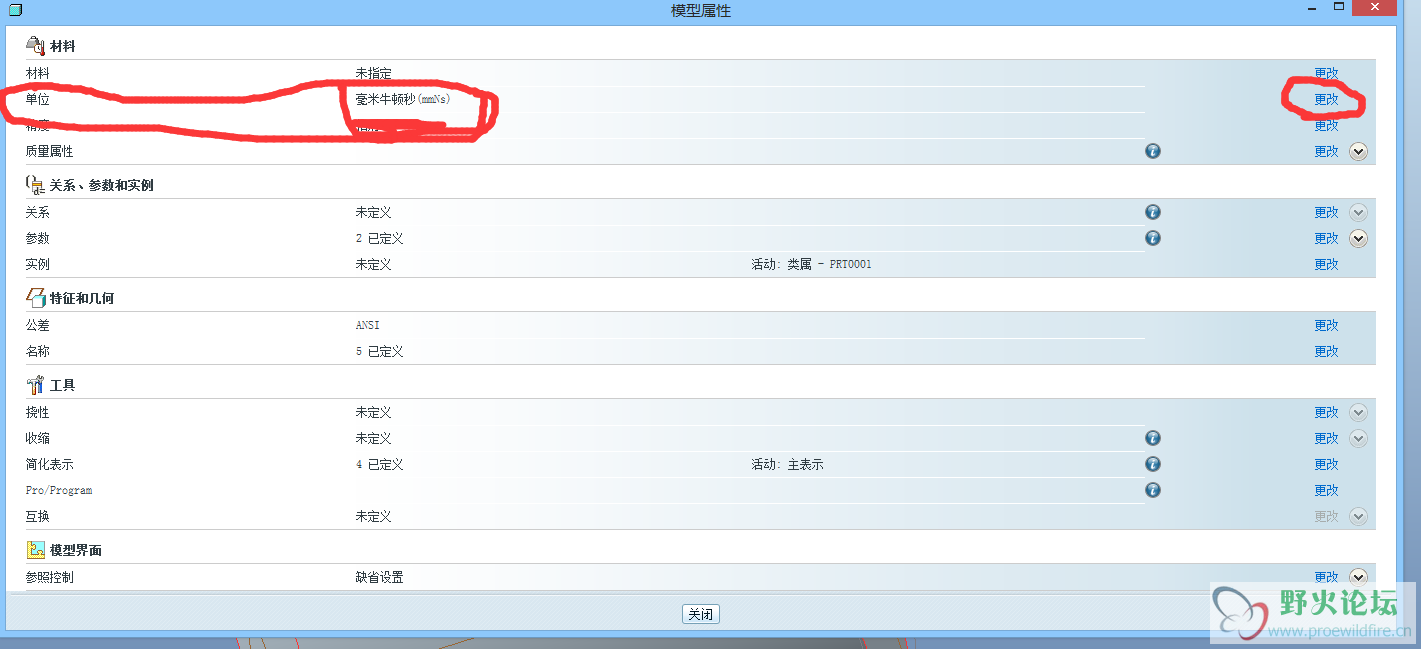

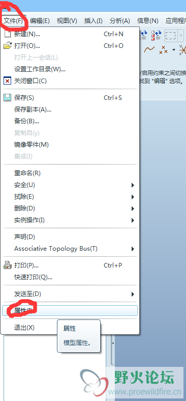

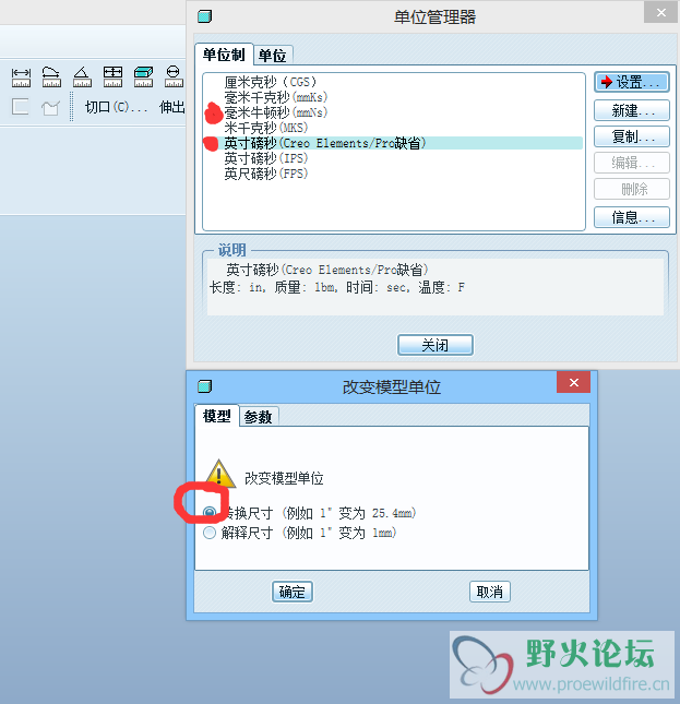

        今天画图中,遇到组件和零件的单位不一致,零件单位是“in”,组件里面单位是“mm”。就学习了一下,单位的设置,看图片。在单位设置中有“毫米千克秒”和“毫米牛顿秒”,区别是质量分析的时候系统分别用“千克”和”牛顿“为单位。但是具体应用还是云里雾里。分享给和我一样的新手们,大家共勉。

设置一样就行了,不一样的话按你贴的进行转换
