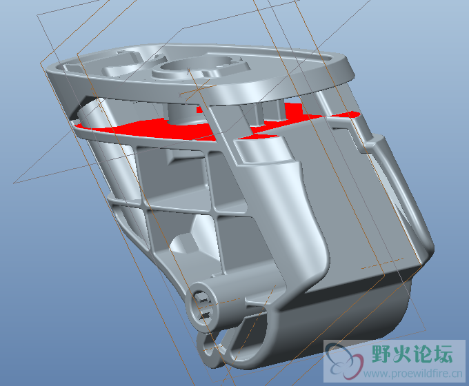

RT,如图零件怎么把红色面向下偏移0.2mm

发表于 2018-3-16 23:35 | 显示全部楼层
先把与平面直接相边的圆角删除,再将整个平面偏移-2mm,然后加上圆角

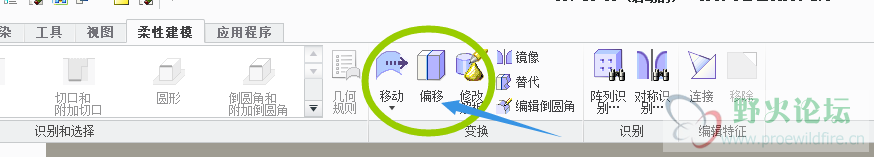

发表于 2018-3-17 08:10 | 显示全部楼层
在柔性建模中选择偏移

发表于 2018-3-17 08:59 | 显示全部楼层
先把与之有关联的R删除,再偏移试试。

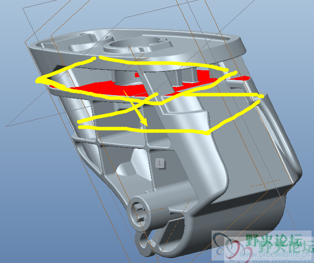

发表于 2018-3-17 09:25 | 显示全部楼层
是这样吗?我也想问

发表于 2018-3-18 09:22 | 显示全部楼层
先把边缘的倒圆角移除,然后用偏移命令就能实现

发表于 2018-3-18 10:07 | 显示全部楼层
先把与之相关的圆角移除,然后用偏移命令就能实现

 楼主| 发表于 2018-3-18 23:55 | 显示全部楼层
有删除过圆角,还是失败@huiyangou@w1685188403 ,压缩的文件太大上传不了
