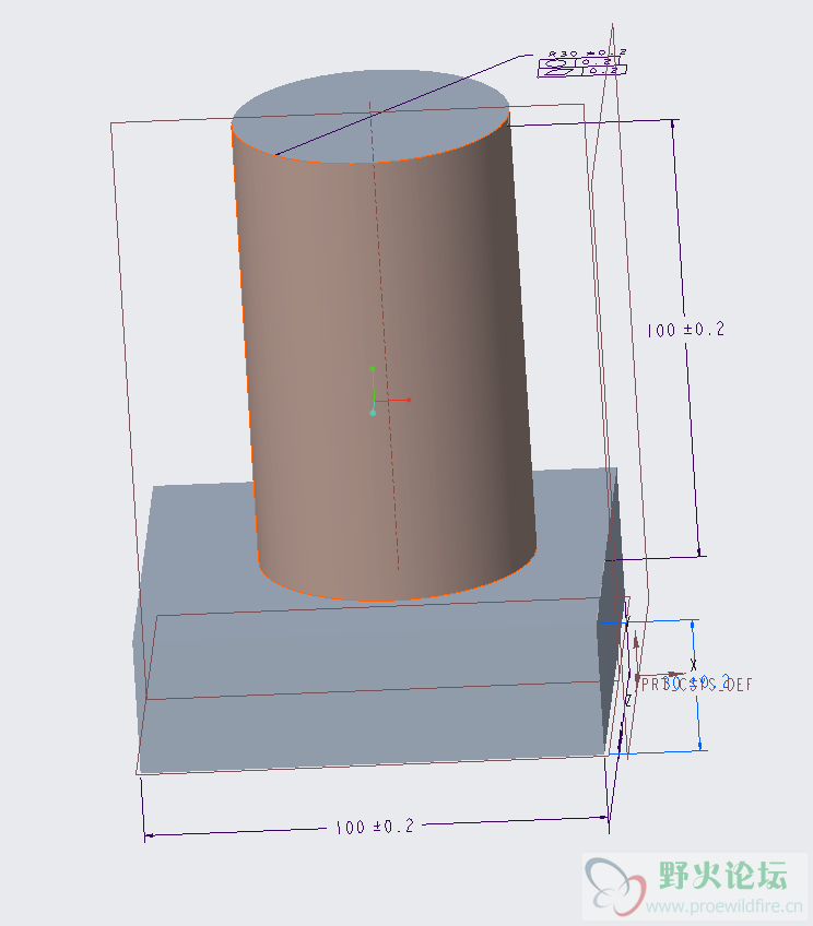

我画了一个模型,并且标注了尺寸(包括从动尺寸和几何公差)。我现在通过ProSelect()和ProSelectionModelitemGet()手动选取尺寸获得了尺寸对象的指针ProDimension,并且通过ProDimensionOwnerfeatureGet()获得了尺寸对象关联的feature,但是访问feature无法精确获得与手选尺寸关联的几何,比如与底座长度100±0.2这个尺寸关联的左右两个平面。。。 如果通过访问feature的所有平面并求出平行平面的距离,与底座长度这个尺寸对比来确定当前平面是否是与手选尺寸关联的几何平面,则由于底座长度这个尺寸值可能不唯一,将导致尺寸关联几何量提取不唯一。而且这个思路多少有点太绕了。。。
我现在想唯一提取与模型标注尺寸关联的几何量(ProGeomitem),求助各位大佬有没有什么好的办法呀?

我后来自个儿发现,当标注尺寸类型为 GTOL,也就是几何公差(比如平面度,圆柱度)时,访问其参考几何,可得尺寸关联几何  但是当尺寸为普通线性尺寸时,似乎没法得到尺寸关联几何
发表于 2019-4-12 13:37 | 显示全部楼层
ProDimensionAttachmentsGet就可以获取的 呵呵

您好,ProDimensionAttachmentsGet这个函数我试了,但是报错,我可能用得不地道,我的代码是这样的

发表于 2019-4-26 13:48 | 显示全部楼层
  1. ProAnnotationPlane annotation_plane;
  2. ProDimAttachment * attachments_arr = NULL;
  3. ProDimSense * dsense_arr = NULL;
  4. ProDimOrient orient_hint;
  5. ProDimensionAttachmentsGet(item,&annotation_plane,&attachments_arr,&dsense_arr,&orient_hint);
  6. ProGeomitem reference;
  7. ProSelectionModelitemGet(*attachments_arr[0], (ProModelitem*)&reference);
复制代码
下面是标注的关联几何,可能1个,也可能2个:
2个如下:
