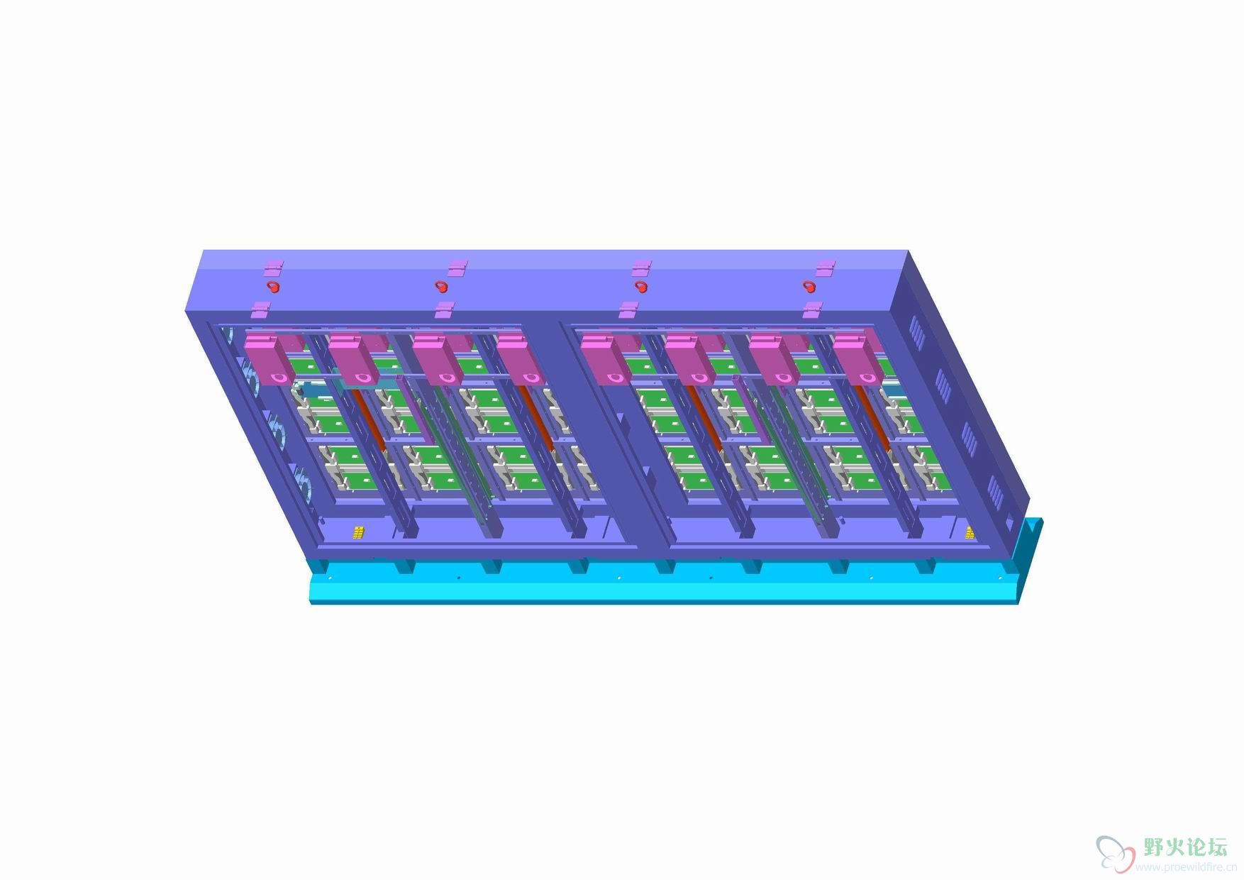

几年前,我设计的一款两面翻LED显示屏,供同行参考。每面采用8*4的前维护320DIP齿条模组,显示面积2560*1280*两面。箱体尺寸:2682*1402*360。每面采用4根气弹簧支撑。

 楼主| 发表于 2018-3-29 10:17 | 显示全部楼层
怎么搞啊?原始文件太大,发不上去,
 楼主| 发表于 2018-3-29 10:19 | 显示全部楼层
JPG图片又怎能看看外观
 楼主| 发表于 2018-3-29 10:34 | 显示全部楼层
附图01
P10户外双维护显示屏CAD方案图01.rar
193.08 KB, 下载次数: 36
 楼主| 发表于 2018-3-29 10:40 | 显示全部楼层
附图02
P10户外双维护显示屏CAD方案图02.rar
287.7 KB, 下载次数: 33
 楼主| 发表于 2018-3-29 10:45 | 显示全部楼层
附图03
P10户外双维护显示屏CAD方案图03.rar
342.91 KB, 下载次数: 28
 楼主| 发表于 2018-3-29 10:51 | 显示全部楼层
附图001
box-001.prt.rar
182.02 KB, 下载次数: 31
 楼主| 发表于 2018-3-29 10:52 | 显示全部楼层
附图002
box-002.prt.rar
129.18 KB, 下载次数: 31
