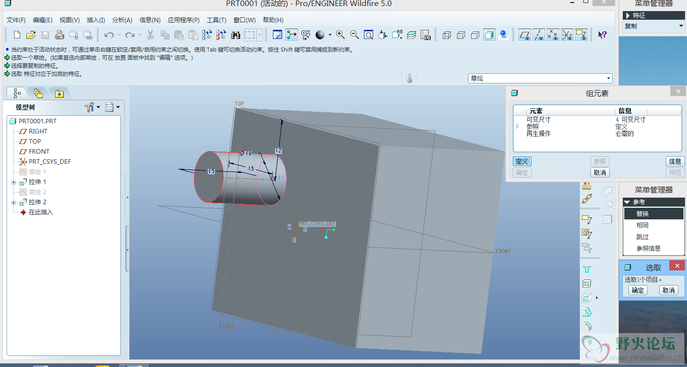

1.【特征操作】-【复制】-【新参考】中参考无法点选
2.复制黏贴特征,放置中显示【草绘】【断开】

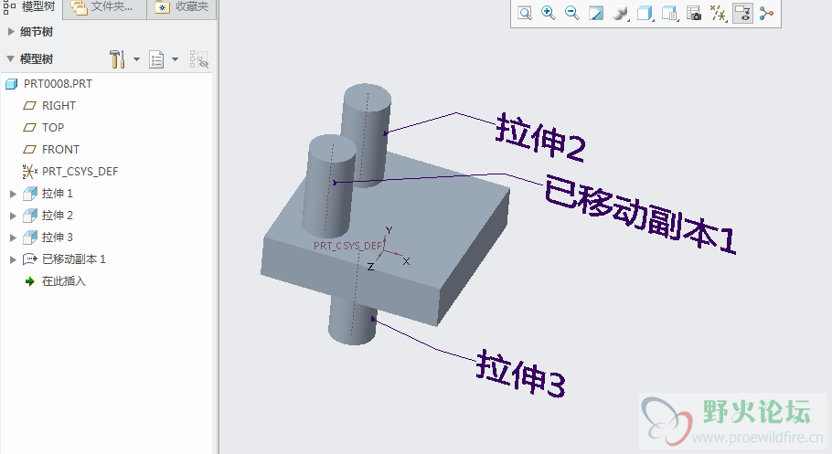

这个复制特征是最基础的操作了,从来未听说这个有什么问题了,我用的是creo4.0,你用的是proe,所以我在这只能贴个简单的图供参考,请仔细检查一下你的操作
这个图中拉伸3是由拉伸2复制粘贴而来,粘贴时选下底面为参考面,再标注二个线性定位尺寸就行了
已移动副本1是由拉伸2复制选择性粘贴而来,粘贴时选y轴为旋转轴,输入旋转角度就行了

刚学proe 我也很惆怅 为什么新参考选择不了 我重新试了 还是不行。。。
