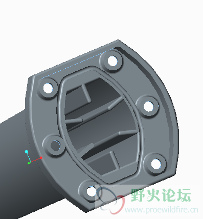

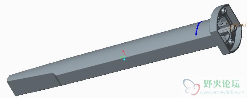

21.png 11.jpg 请问各位师傅这种塑胶件怎么解决模具偏心

模具偏心?一模一腔?

发表于 2018-3-16 06:50 | 显示全部楼层
这个偏心主要是由于模芯长径比太大,模芯加工精度偏差和变形引起的,推荐更改一下零件结构,将零件顶端开放,另加端盖,在模芯端部加一个定位锥台,同时在模腔底部加一个定位锥孔,利用模芯端部锥台与模腔底部锥孔自动定位,可有效消除模芯偏芯问题

发表于 2018-3-16 08:53 | 显示全部楼层
允许的话拆成两件

这种设计肯定要优化才好开模。
发表于 2018-9-27 19:19 | 显示全部楼层
不能拆件,那行位要装油缸?冷却系统要合理,行位过长,不好控制的吧,建议还是拆件做。
