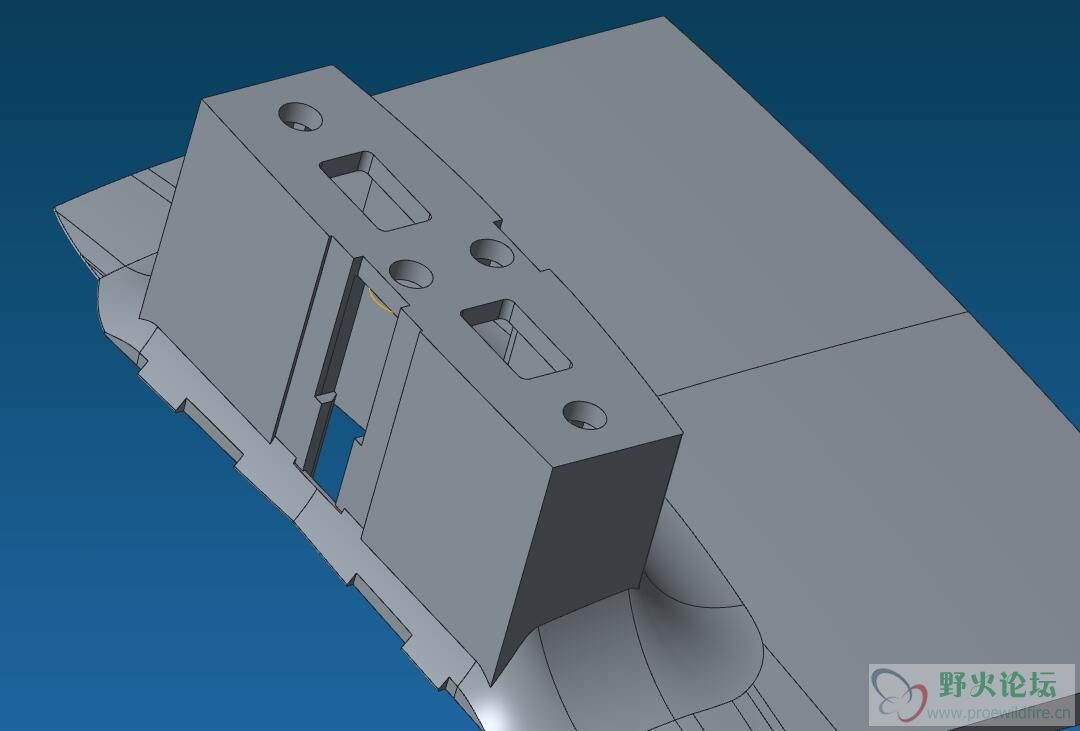

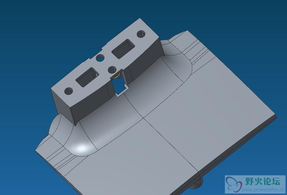

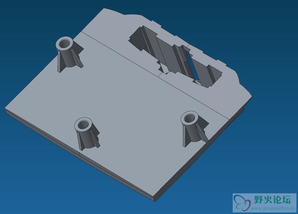

[求助] 麻烦看下这个压铸件是否合理,能脱模吗?

请大家看看,紧急,谢谢

压铸件的拔模一般几度啊

发表于 2018-3-15 15:11 | 显示全部楼层
看结构去, 结构允许可以做最大,不允许1度也可以,我做过0.5度的

 楼主| 发表于 2018-3-15 15:36 | 显示全部楼层
上面的图 您下载了吗,可以脱模吗?

发表于 2018-3-15 15:44 | 显示全部楼层
看图,应该问题不大。但插穿 和行位 能改改最好

发表于 2018-3-16 09:21 | 显示全部楼层
从图片看应该是没问题的,就是有一点觉得有些奇怪,那个凸台脚的圆角怎么那么大,这对铸件品质会有影响的,还有就是上下二个大面本来都是完整平面,怎么会碎成那样呢
发表于 2018-3-16 10:39 | 显示全部楼层
感觉有点够呛,再优化下。
