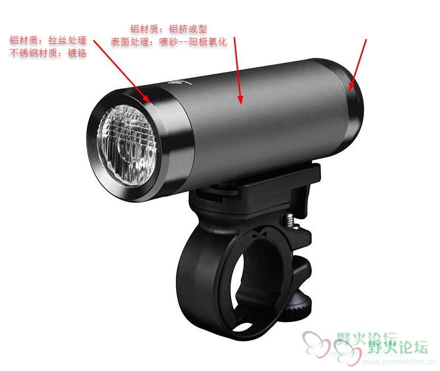

网上看到一款手电,做得非常的精致,表面很有金属质感。
有没有哪位大神知道这是什么材料,表面用的是什么处理工艺。
最近在做一款新产品,想借鉴一下。
若是用铝合金喷砂阳极氧化,能做出这样的效果吗?

阳极氧化做不了这么亮

亮的镀亮黑锌,暗的磨砂黑???猜的

铝合金拉丝

铝合金抛光氧化亮黑,或者做喷涂,表面UV处理就能达到

鉴于这是车床件,抛光可以不用做,在精车的时候钻石刀修面,氧化亮黑就可以

先拉丝后氧化处理,目测有环形的拉丝纹。

亮度应该还是可以的,之前也做过亮黑的,只是表面效果没有图片那个好。感觉那个件应该不是铝合金氧化出来的,看着有点像电镀件。

从图片看前后端盖应该是先拉丝后阳极处理的,中简筒体可能有喷砂+阳极
