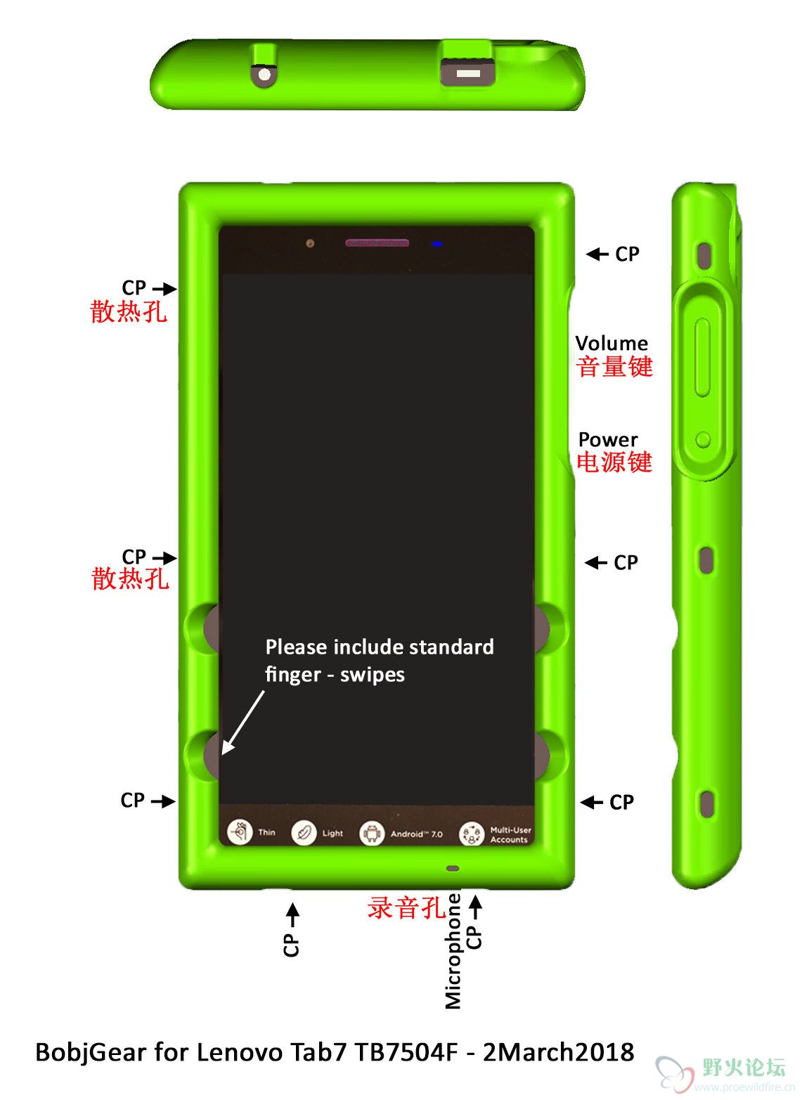

想了几天,也达不到理想,
细节可以忽略,想知手机套轮廓的创建思路
目前想到拉伸1/4,切除多余,倒角。但效果不好
感谢高手

你可以把问题说得清楚一些吗,是创建什么的轮廓?

 楼主| 发表于 2018-3-14 16:17 | 显示全部楼层
绿色部分的整体轮廓,细节可以忽略

发表于 2018-3-14 16:28 | 显示全部楼层
啊山 发表于 2018-3-14 16:17
绿色部分的整体轮廓,细节可以忽略
我学习creo也是新手,不过我可以告诉你一个思路。ug中可以用曲面网格做轮廓,就是通过创建边界线来创建片体曲面,最终加厚做成实体。

 楼主| 发表于 2018-3-14 16:40 | 显示全部楼层
天外天0o 发表于 2018-3-14 16:28
我学习creo也是新手,不过我可以告诉你一个思路。ug中可以用曲面网格做轮廓,就是通过创建边界线来创建片 ...
好像不错的方法

发表于 2018-3-15 15:17 | 显示全部楼层
把主轮廓的线条描出来,再用边界混合做面,大面做出来,再做细节的部分

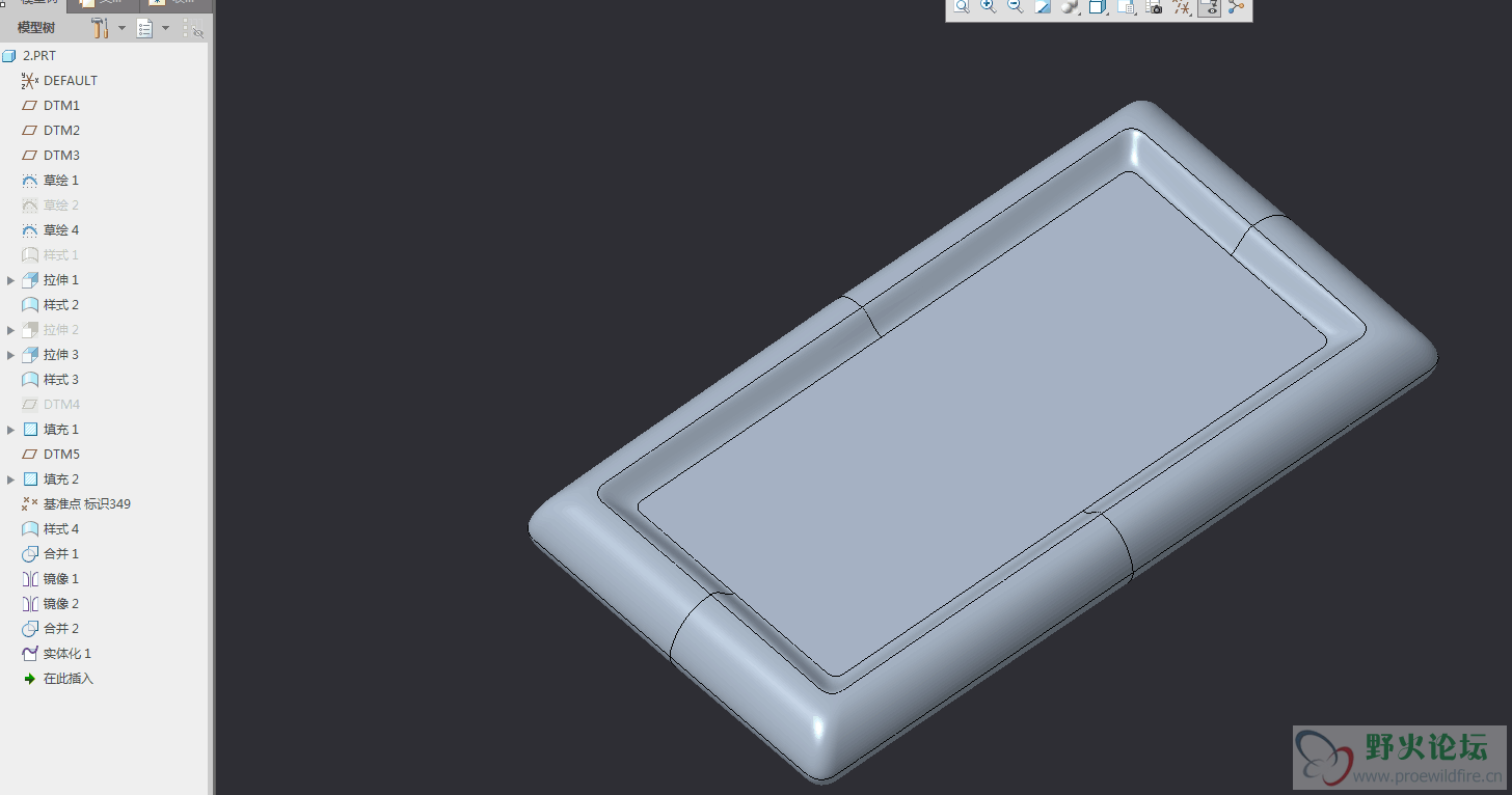

 楼主| 发表于 2018-3-16 17:07 | 显示全部楼层
终于自己想通了
用画平板手机的方法
附件是CREO4.0版本哦
123.prt.zip
292.37 KB, 下载次数: 5
CREO4.0版本
