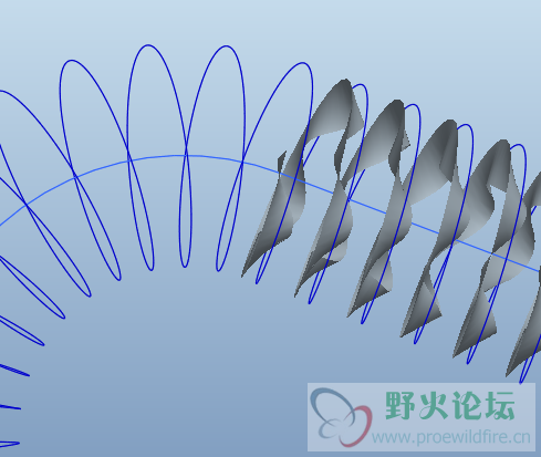

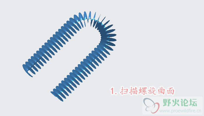

发表于 2018-3-14 15:30 | 显示全部楼层 |阅读模式
          在有弧度的地方特征不能完成,请大神指点。如图
prt0002.prt(5).zip
121.72 KB, 下载次数: 31
558
661
发表于 2018-3-14 16:59 | 显示全部楼层
弯曲半径小了吧  面相交了
260
335
 楼主| 发表于 2018-3-14 18:26 | 显示全部楼层
改大了也不行啊,
2272
341
3197

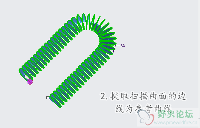

发表于 2018-3-15 15:12 | 显示全部楼层

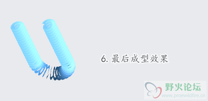

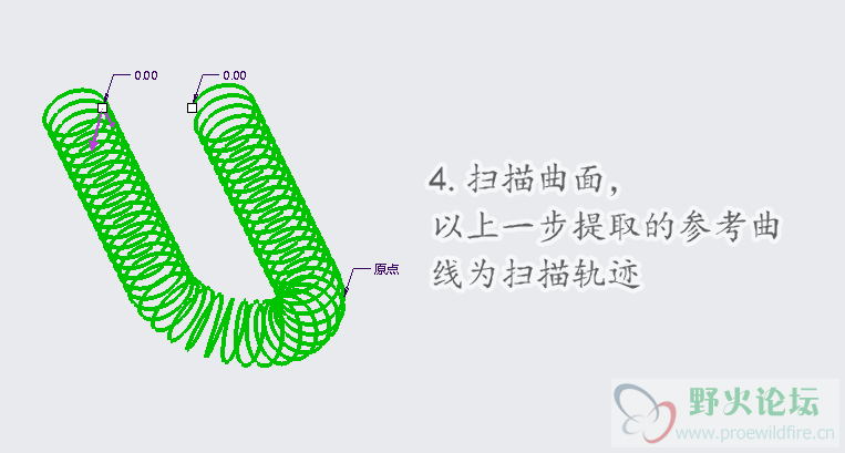

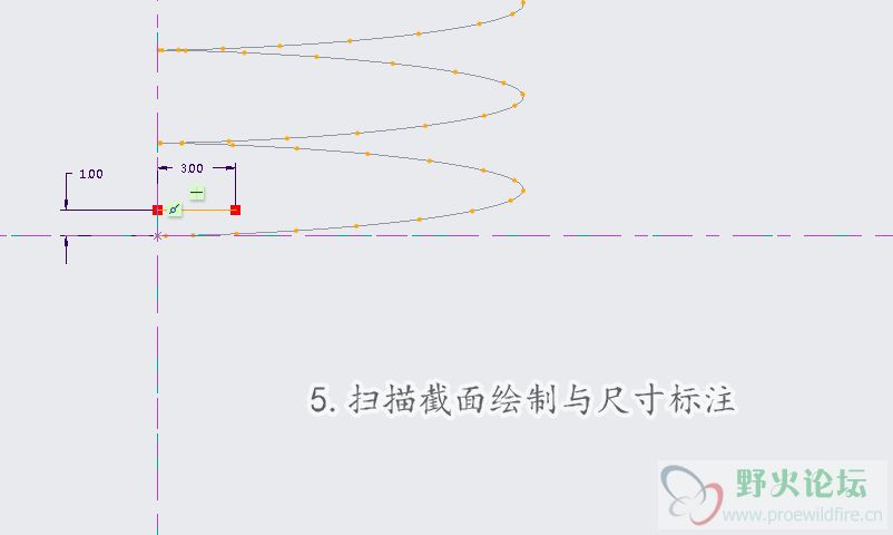

具体操作步骤如下图示,请对照步骤操作,应该不会有问题的
强调一点,作图要规范,细节与约束不要太随意
一、扫描基础曲
二、提取上一步扫描的曲面边链为参考曲线
三、隐藏第一步创建的基础曲面
四、以上一步提取的参考曲线为轨迹开始带状曲面的扫描
五、带状曲面的草绘截面
6、最后的成型效果

 楼主| 发表于 2018-3-15 19:25 | 显示全部楼层
谢谢很详细的讲解,我想要的效果是,内圈成波浪形状的,而不是直的,要的是和我发的图片效果一样的

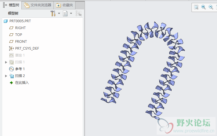

发表于 2018-3-15 22:38 | 显示全部楼层
这问题有点意思,想半天了也没想明白为啥会失败,分段做能成功,连起三段一起就会失败,修改参照什么的都没用

发表于 2018-3-16 00:51 | 显示全部楼层
不好意思,理解错了楼主的意思,刚才又看了一遍楼主的贴子才明白楼主的想法,试着做了一下还真是成不了,有时间再慢慢研究,如果有哪个朋友研究透了,希望能在此分享,谢谢

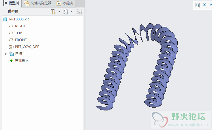

发表于 2018-3-16 01:22 | 显示全部楼层
做出来了,成型效果图
附件格式:creo4.0   001.prt.rar (263.04 KB, 下载次数: 10, 售价: 6 金钱)
