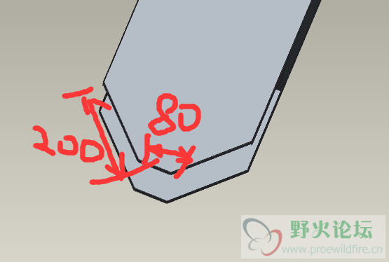

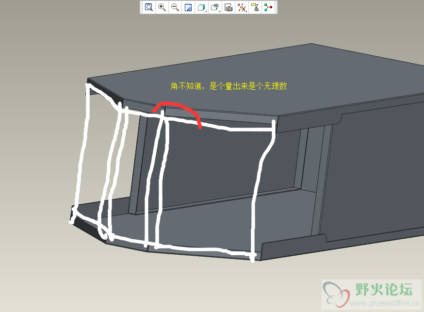

发表于 2018-3-14 11:15 | 显示全部楼层 |阅读模式
其中角度不规则,还要密封贴合

发表于 2018-3-14 12:42 | 显示全部楼层
将你这零件放到组件模块下新建个钣金,参考来画

发表于 2018-3-14 14:30 | 显示全部楼层
先做一个拉伸壁,然后制作边
发表于 2018-3-14 16:19 | 显示全部楼层
按照钣金的成型原理,在那的板要密封贴合是不可行的,如果你一定要做出这个效果,建议你在建模模块里面创建。

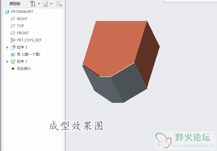

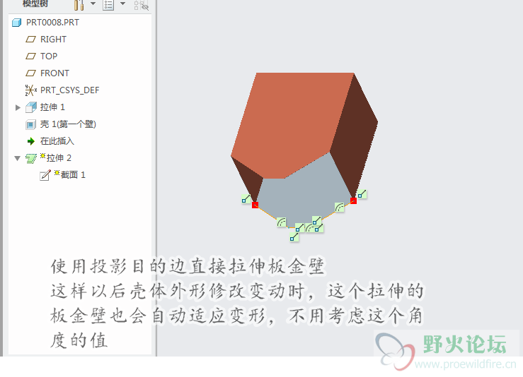

发表于 2018-3-15 15:46 | 显示全部楼层
这个超简单,直接使用投影目的边拉伸一个板金壁就行了
