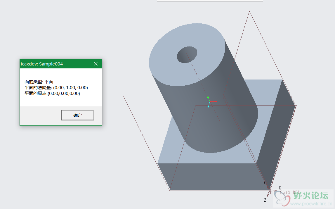

之前项目要用到proe二次开发技术提取模型平面的算法,自己是新手,就跑到论坛里边来找,结果没找着  跑到隔壁实验室问出来了一个思路,然后查文档和网上的资料,终于磨磨蹭蹭弄出来了   先上效果图
平面提取代码效果图
平面提取代码效果图
代码如下

将ProSrftype pSrfType = PRO_SRF_PLANE 修改为其他类型则可以提取其他类型surface的方程
