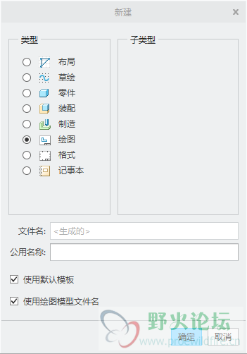

[原创] 用映射键,实现CREO4新建同名工程图功能

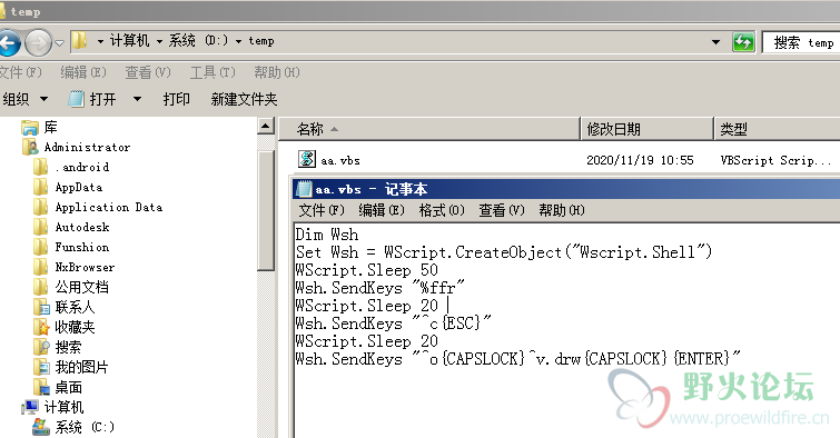

发表于 2020-11-20 00:00 | 显示全部楼层
d:\temp\aa.vbs
提示这个路径有问题,如何解决?

发表于 2020-11-20 08:10 | 显示全部楼层
一直在用这个,谢谢楼主分享。
如果你设置好了
会有以下内容
映射键
mapkey 99 @MAPKEY_LABEL新建同名工程图;\
mapkey(continued) @SYSTEMecho Dim Wsh >d:\\temp\\aa.vbs\necho Set Wsh = \
mapkey(continued) WScript.CreateObject("Wscript.Shell") >>d:\\temp\\aa.vbs\necho WScript.Sleep \
mapkey(continued) 50 >>d:\\temp\\aa.vbs\necho Wsh.SendKeys "\%\%ffr"  >>d:\\temp\\aa.vbs\necho \
mapkey(continued) Wsh.SendKeys "^c{ESC}"  >>d:\\temp\\aa.vbs\necho Wsh.SendKeys \
mapkey(continued) "^n{TAB}{TAB}{TAB}{DOWN}{TAB}{TAB}{TAB}{DOWN}{TAB}{TAB}{TAB}{DOWN}^v{ENTER}{\
mapkey(continued) TAB}{DOWN}^v{ENTER}"  >>d:\\temp\\aa.vbs\nstart  d:\\temp\\aa.vbs\nexit\n;

直接点新建,选绘图,点确定,不就行了,三步就可以了,甚至可以作成快捷键,不知道你这个有什么不一样的
