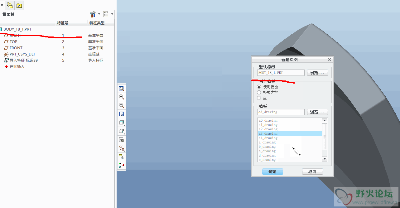

102
发表于 2018-11-2 14:20 | 显示全部楼层
能不能指定成带模版的?谢谢
215
335
发表于 2019-2-18 15:53 | 显示全部楼层
感谢分享,映射键设置好了,可以使用了
还想问问,我现在录制了一个新建工程图的映射键,这个映射键可以衔接到一个图标吗?把图标放入功能区或者邮件功能使用更方便一些。

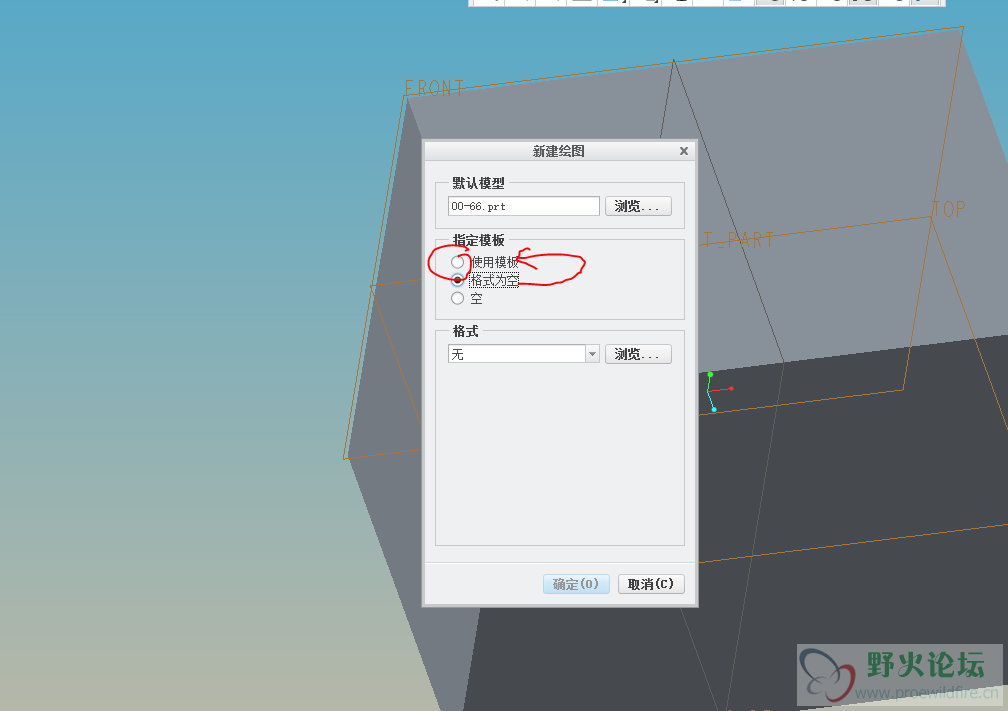

发表于 2019-8-2 16:33 | 显示全部楼层
大神好厉害,不过我用proe5.0试了下,操作不了,弹出来却是新建零件对话框,怎么回事?
学而不思则罔,死而不学则殆
合理的要求是锻炼,不合理的要求是磨练
321
355
发表于 2019-8-5 22:39 | 显示全部楼层
divi88 发表于 2019-2-18 15:53
感谢分享,映射键设置好了,可以使用了
还想问问,我现在录制了一个新建工程图的映射键,这个映射键可以 ...
兄弟你是怎么操作的,我试了不行,都是弹出新建零件对话框
