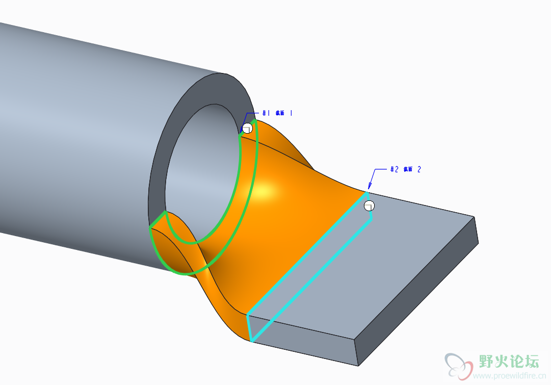

[求助] 求大神指导一下这两个面该如何连接不扭曲

设置好起点

调换一个面的箭头方向

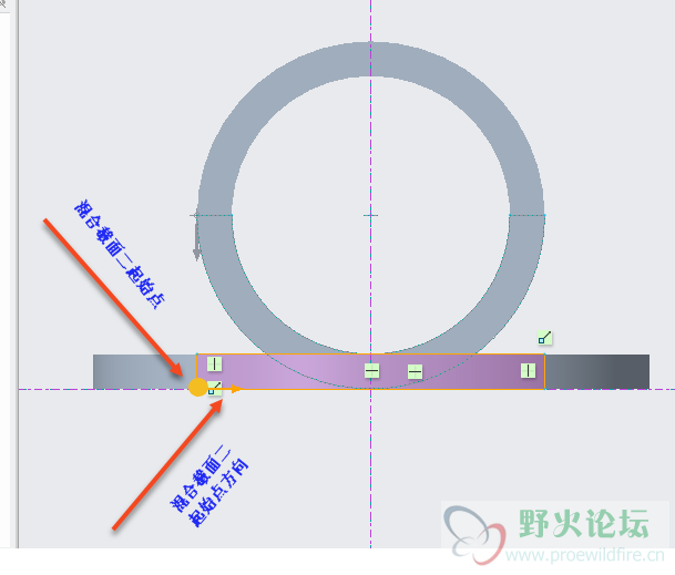

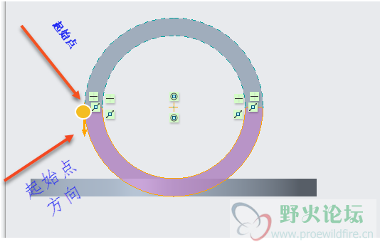

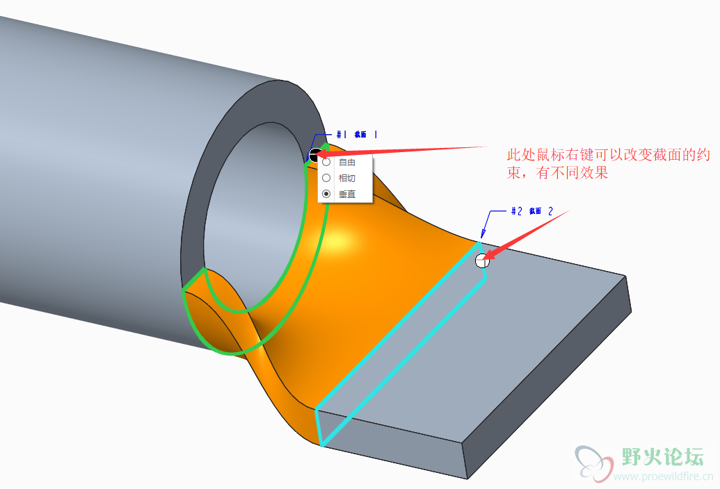

QQ图片20180313111848.png QQ图片20180313112158.png 两个截面的起点要对应,截面约束也可以变

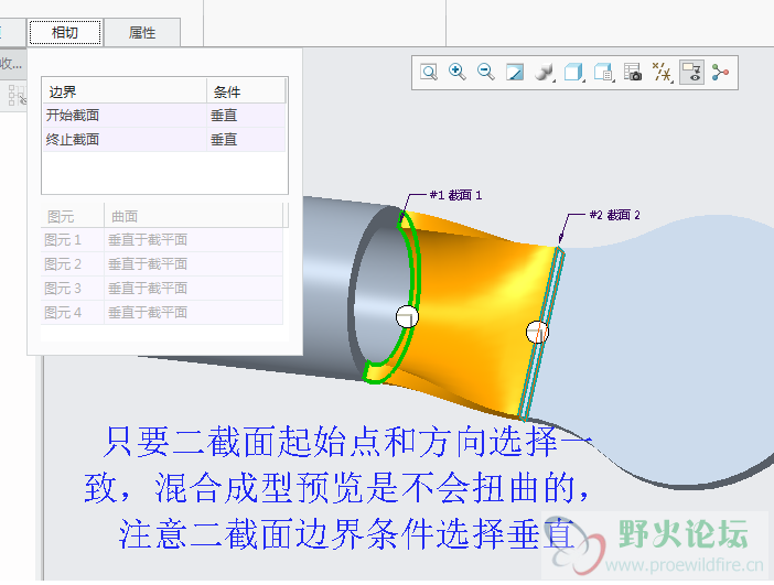

由于楼主未上传附件,故按楼主图片示意一下建模操作过程,希望对楼主有所帮助

起点不同吧

谢大神,学到了

非常感谢你的详细解说,学习到了。
