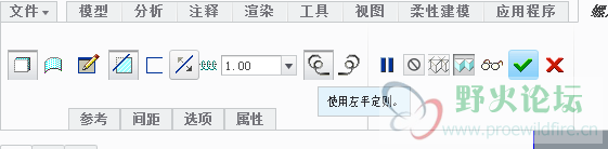

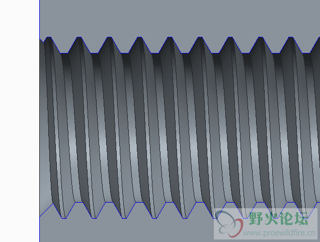

图中是我用螺旋切除画的螺纹,用的是左手定则,我个人感觉画出来的是右旋螺纹,就是不太确定。总感觉左手定则画出来的应该是左旋,难道是切除和增加实体时,出来的不一样?

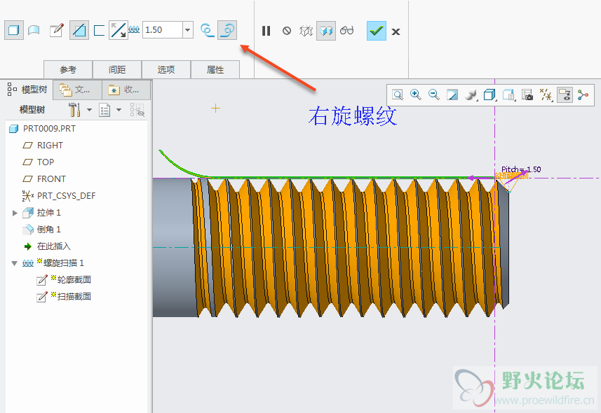

发表于 2018-3-13 14:51 | 显示全部楼层
很奇怪啊,我的是正常的,你的怎么就不正常了呢,可能你是用了假的creo吧

搞明白了,我画的是内螺纹,也就是螺母,螺纹旋向应该以外螺纹定向,内螺纹看到的是反的
