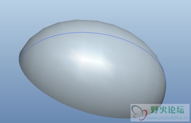

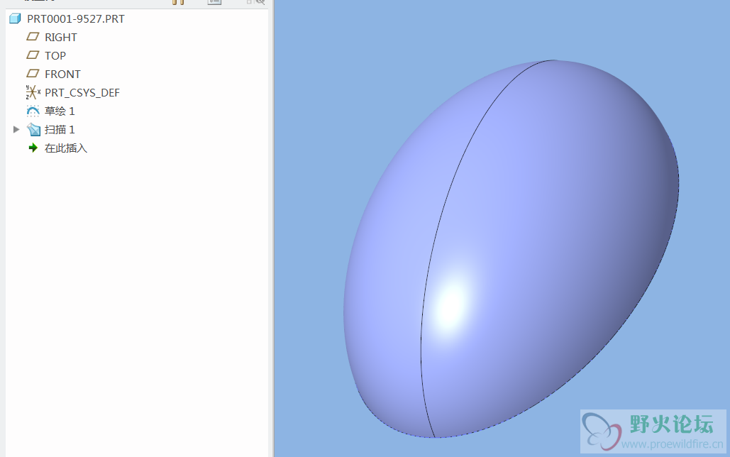

这个是我用旋转做的,方便说明,我想使用可变扫描,但是中间总会有一个空洞,封闭下来命令会失败,使用边界混合又是三边面,因为图中那根线我想使用其它类型的线

发表于 2018-3-12 23:28 | 显示全部楼层
仅供参考
prt0001-9527.prt.rar
66.71 KB, 下载次数: 275
Creo 4.0 020

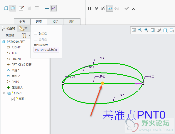

发表于 2018-3-13 10:03 | 显示全部楼层

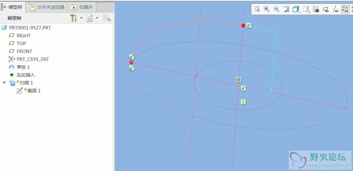

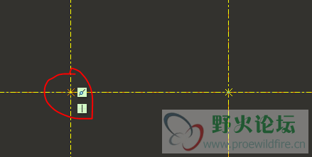

请问下,你这个参考点是怎么创建的?我创建不出来
974
173
1761
发表于 2018-3-13 10:05 | 显示全部楼层
草绘1的时候直接在画好圆后在圆心添加一个基准点
发表于 2018-3-13 10:12 | 显示全部楼层
我找到原因了,我把点显示关了…………

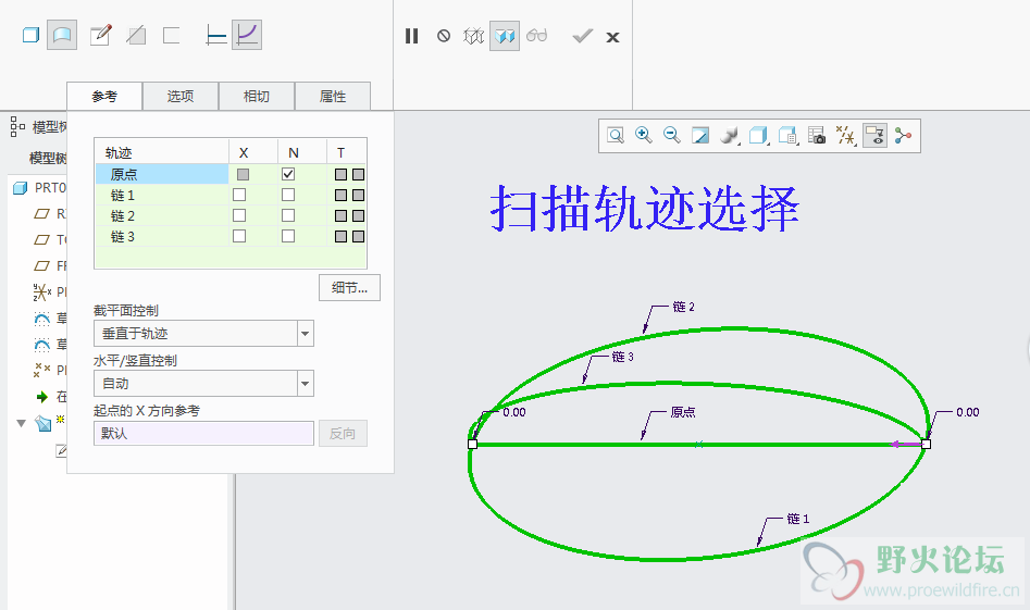

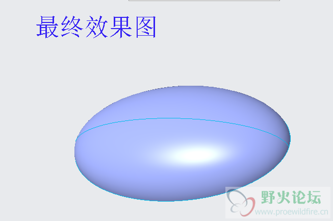

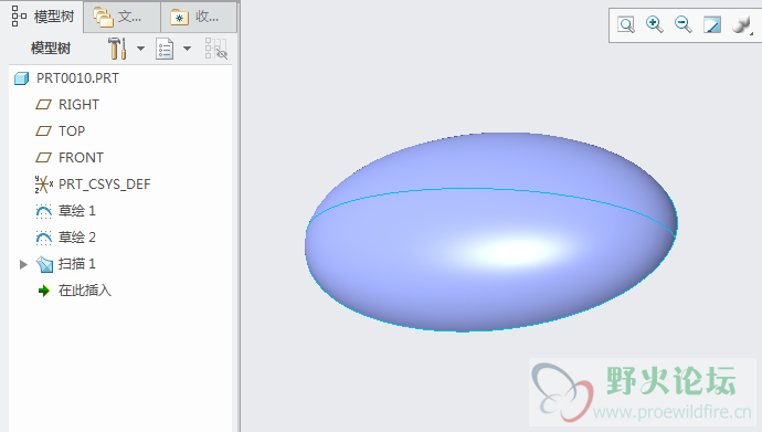

发表于 2018-3-13 15:54 | 显示全部楼层

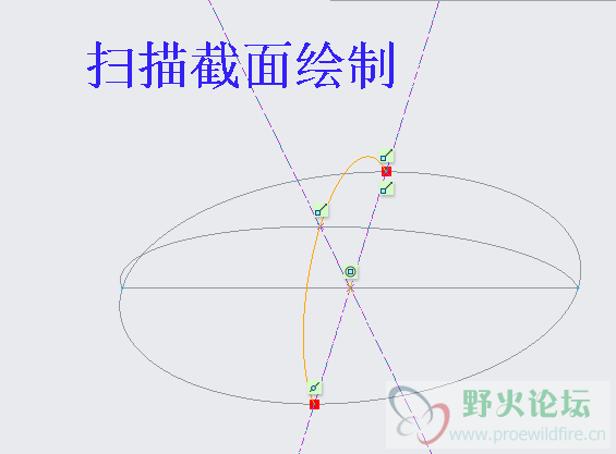

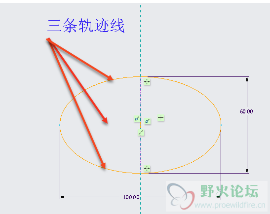

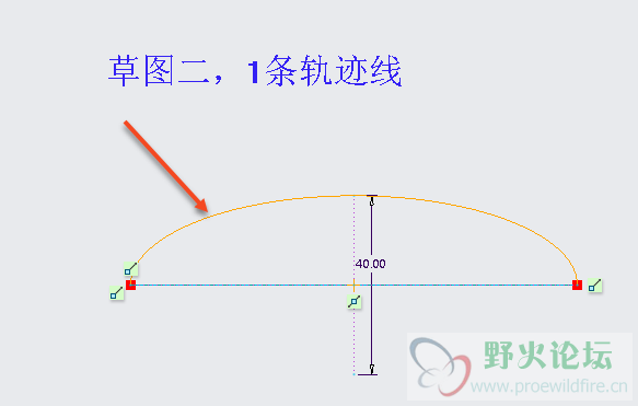

2#的旋转扫描法很精妙,在此提供另一种方法可拓展朋友位的思路
1.模型树
2.草绘轨迹——草绘一——3条轨迹线
3.草绘轨迹——草绘二——1条轨迹线
4.扫描轨迹选择
5.扫描截面绘制,内问在坐标原点绘制基准点,并选择为草绘原点
6.最终效果图

发表于 2019-2-27 11:17 | 显示全部楼层
按照你的方法,完成了。感谢
