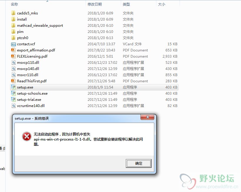

各位大神吗,如题,点击安装,弹出以下对话框,怎么解除

那就百度下载这个DLL文件放到系统中喽

下载了这个文件后,放到C盘中去,又提示说没有更改权限,真是郁闷啊

是你的系统版本问题,我原来的WIN7普通版系统也出现过这样的情况,在网上下载了DLL文件也是不行的,CREO 4.0只兼容WIN7几个系统,你电脑安装的系统不在兼容内所以就会出现这种情况,建议升级系统,或者用CREO 3.0  别无其他方法

creo 4.0点setup提示错误丢失 api-ms-win-crt-process-l1-1-0.dll
http://www.proewildfire.cn/thread-140331-1-1.html
(出处: 野火论坛)
放进去还提示丢失吗

放不进去,放进去的时候又提示系统C盘 我没有操作权限,按百度方法解除不了权限

管理员权限放,或者放到 setup 程序旁边看行不
