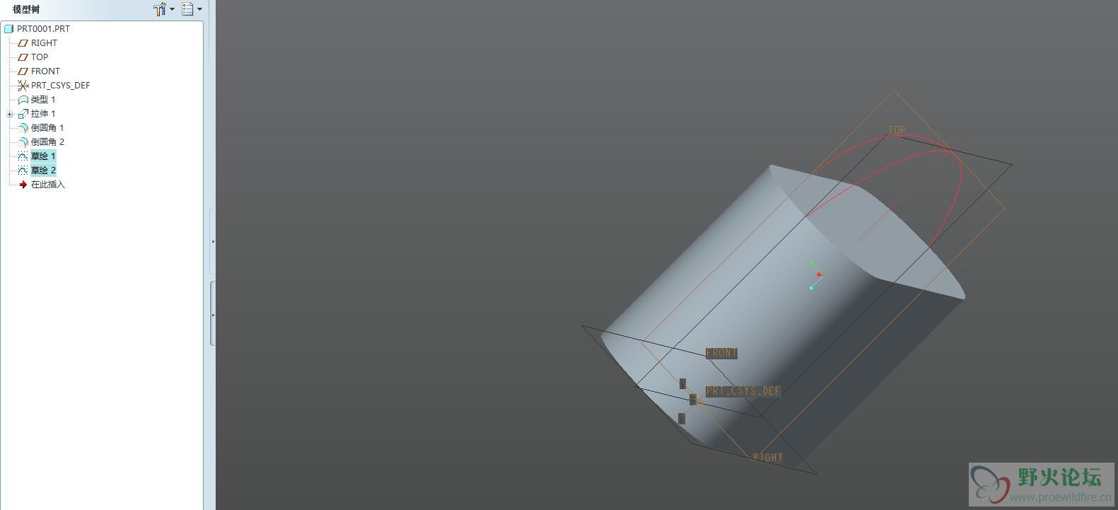

 楼主| 发表于 2018-3-11 15:12 | 显示全部楼层
是不是我的做法不对

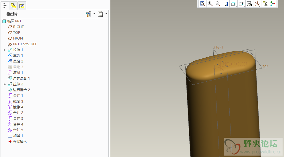

边界混合
0311-9527.prt.rar
79.84 KB, 下载次数: 11
CREO 4.0 M020

楼主看一下
12333.prt.rar
69.17 KB, 下载次数: 10
