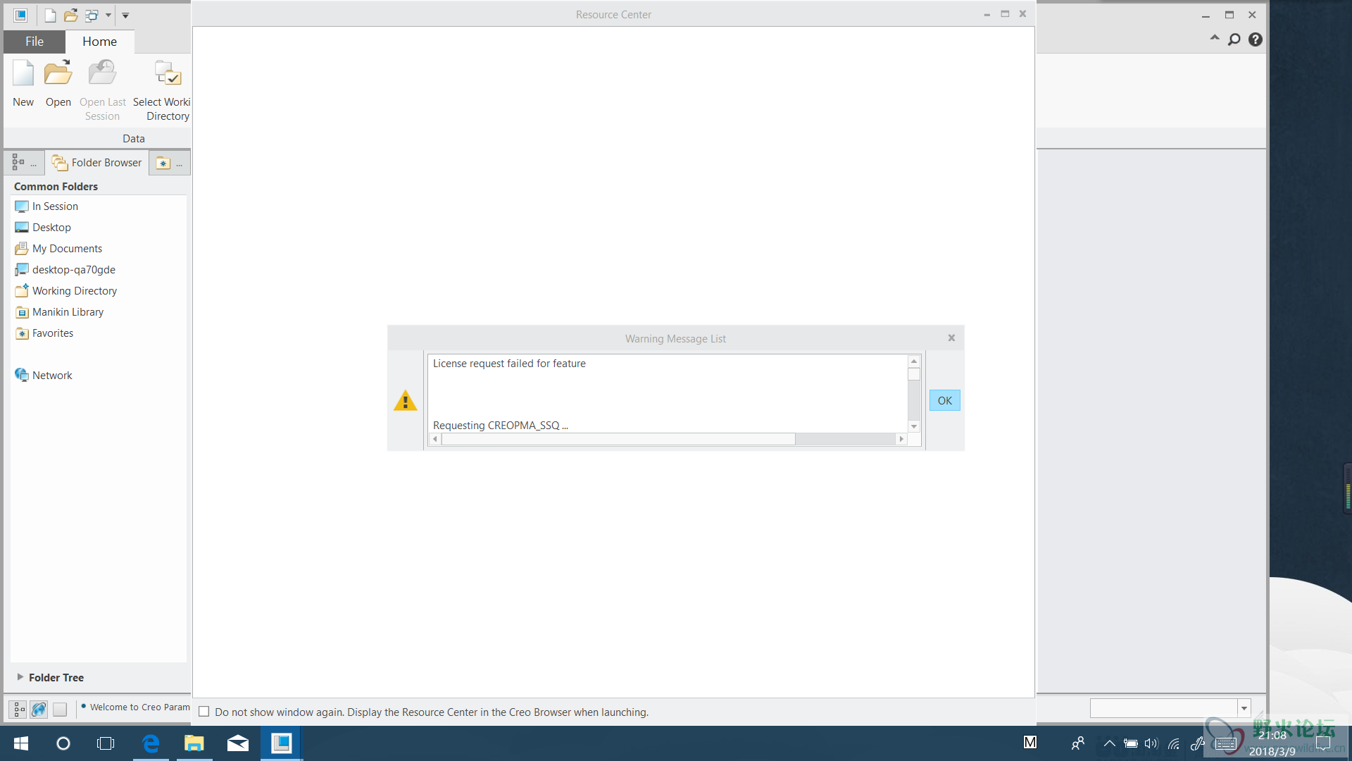

在论坛里看到M040安装包的分享,试着装了一下,安装上了,但是破解之后还是不能用,不知道怎么办了,求助各位大神

从提示而言是说许可证文件无效。这有两种可能:一是破解文件没装好,二是网卡IP不正确。
请认真核对安装教程,检查破解文件是否正确覆盖安装?许可证文件路径是否正确设置?本机网卡IP是否正确?以及是否有多网卡等?
从这几个方面去查找原因。

 楼主| 发表于 2018-3-10 12:03 | 显示全部楼层
野火 发表于 2018-3-9 23:37
请参考proe安装版块里置顶帖的常见问题
看了这个帖子,我的许可证是自动生成的,所以应该是未在obj目录下运行破解文件这个问题,求问obj目录指的是什么啊?要怎么在obj目录下运行呢?所有版本的破解文件是通用的吗?

破解文件没仔细对过,但每版都附了破解文件,最好各版用各版的。
破解文件有多个,破解文件在哪个目录下,就要复制到Creo安装路径中相对应的目录下,不能乱复制。
实在搞不明白的话,可以试试这个绿色版:http://www.proewildfire.cn/thread-141905-1-1.html

用绿色版的安上了,可以正常使用,还想请问一下绿色版和正常的版本有什么区别吗?

绿版和安装版理论上是没有任何区别的,除破解文件外,所有文件均为原版。
