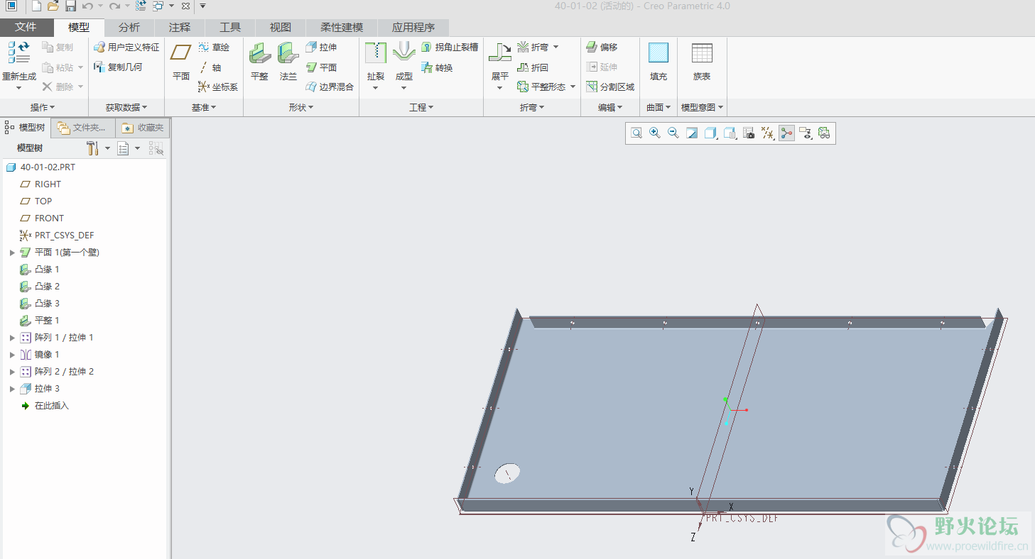

 楼主| 发表于 2018-3-9 14:23 | 显示全部楼层
40-01-02.prt.zip (89.47 KB, 下载次数: 5)

发表于 2018-3-9 14:45 | 显示全部楼层
21219514 发表于 2018-3-9 14:23
下面是我做出来的,可是没有你做出来的步骤简单,而且折弯交叉处和展开尺寸都不同,求指点
你对比一下细节
