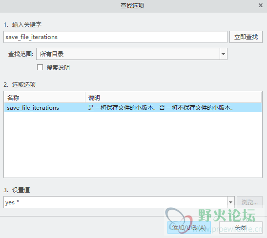

save_file_iterations no,就不带数字了。但是一旦要想找回存盘以前的设计就不行了,带数字的可以,带数字的可以理解为另存为。

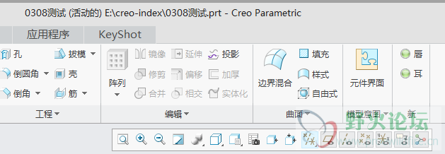

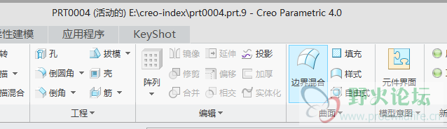

同一次打开带数字和不带数字的,点击保存,带数字的会数字增加,不带数字的没有变化。

我没改过这个配置

手动加.1之后,点击保存会数字增加,,不过自己新建的模型好像不知从什么时候开始都不自动在后缀上加数字了。和ug的文件后缀完全一样了,都是.prt
都显示ug图标,手动加数字后显示Creo图标
