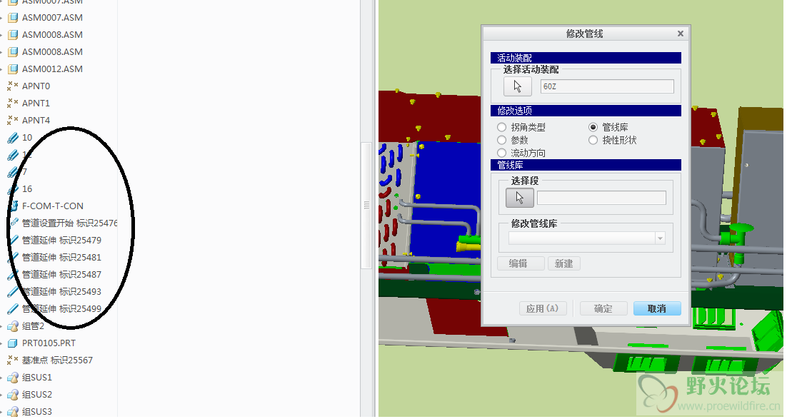

creo已经画好的管道如何重新定义管线 库?
就是管道开始可能是管径10的管线库,如何改成为16的管径?
图示为何是灰色的???

发表于 2018-3-7 21:00 | 显示全部楼层
改管线库

发表于 2018-3-7 22:04 | 显示全部楼层
点模型树里的段,编辑按钮亮了就可以改了

 楼主| 发表于 2018-3-8 08:40 | 显示全部楼层
野火 发表于 2018-3-7 22:04
点模型树里的段,编辑按钮亮了就可以改了
我的意思是用同一种管径的管线库画了三根管,想一次性把一根管的管径修改了怎么弄,不会

 楼主| 发表于 2018-3-8 09:14 | 显示全部楼层
已解决了,选择段的时候要点三维里面管道不要点模型树里面的
