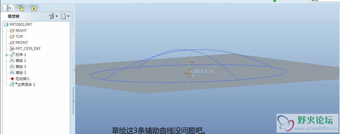

请问这两个曲线是用圆锥曲线画的吗?请问他们的高度怎么设定?它们是怎么重合的?亲手问题i,请帮帮我

直接用椭圆画的,80的尺寸就是短轴尺寸,只不过是切除掉下半部分了而已

椭圆。然后,删除一半。

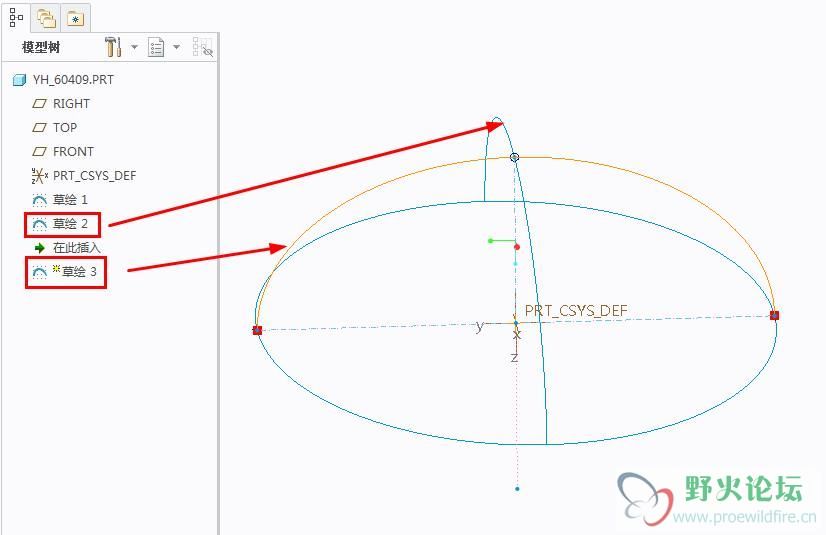

草绘2和草绘3都是椭圆曲线裁剪出来的,绘制第二个椭圆曲线时附加第一个椭圆为参考就可准确重合了,绘制第三个椭圆曲线时把第一和第二个椭圆曲线都附加为参考,第三个椭圆曲线完全靠约束定位,不需要尺寸约束

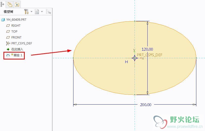

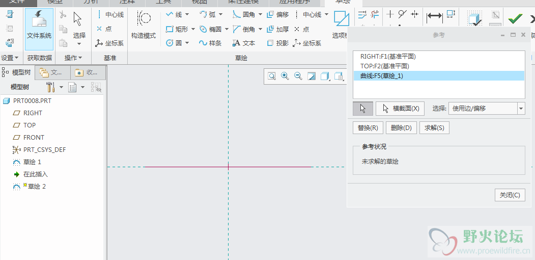

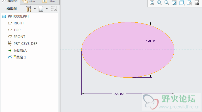

一、在上基准面的绘制椭圆曲线-草绘1

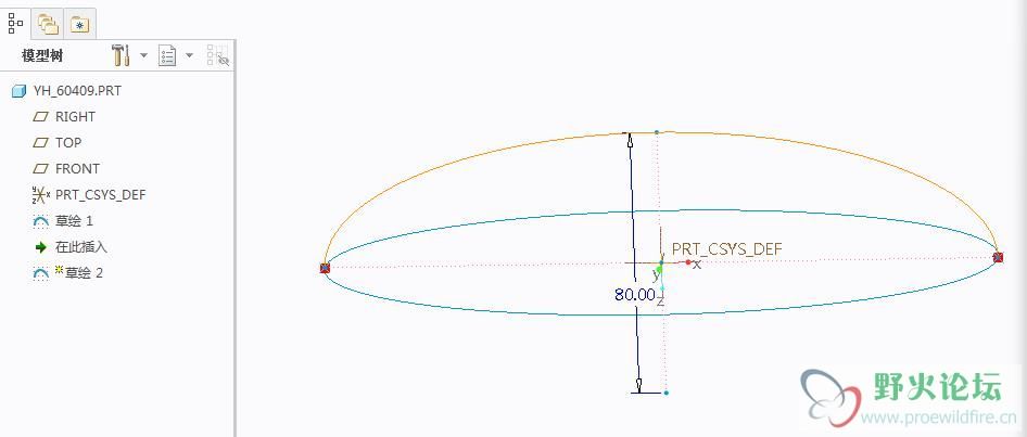

二、在前基准面上绘制椭圆曲线-草绘2
1.增选上一步绘制的椭圆曲线为参考
2.绘制椭圆曲线-草绘2,椭圆长轴捕捉到参考草绘1的二端点,标注短轴长度80,然后裁剪掉下半段

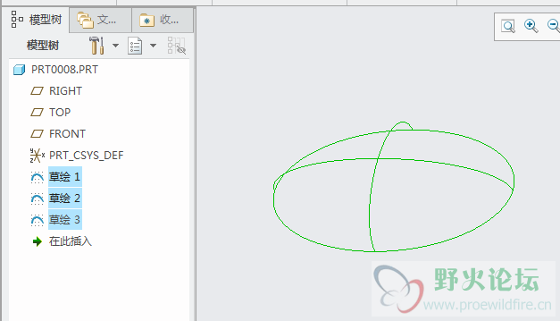

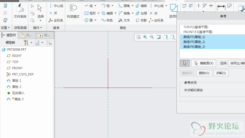

三、在右基准面上绘制椭圆曲线-草绘3,
1.增选草绘1和草绘2的椭圆曲线为参考
2.绘制椭圆曲线-草绘2,椭圆长轴捕捉到参考草绘1的二端点,椭圆短轴捕捉到参考草绘2的上端点,然后裁剪掉下半段
四、最终完成效果图
