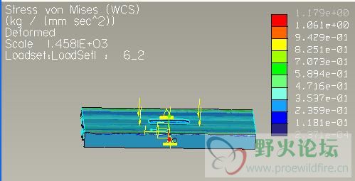

我分析出来的结果是如下,但我看不懂结果,不知上面的红色值是它可承载的最大值还是还是我先前设好了的压力下所得到的最大压强????????请知道的指点下!谢了!

我分析的是力,在上面的面上施加压力,如压力100KG,那边上的数值是什么意思?我只想知道我这个东东能承载的最大力是多少?

如果是最大引力,那我为什么加的力不一样,数值也不一样?我做过试验:力从小加到大,色是差不多,只是边上的数值跟着力的大小变化.
怎么才能知道这个东东能承载多大的力?

发表于 2008-11-24 12:36 | 显示全部楼层
你这个图没有截完整啊,你应该把窗口左边的那部分英文提示也截下来,这样别人才知道你分析的是什么内容。
光给一个数据,没有单位,我也不知道你算的是什么哦。。

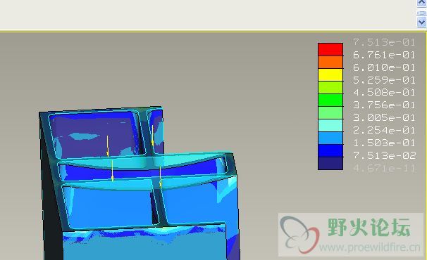

我把全图传上来了,我想右边的数值是应力的数据,但我
怎么才能知道这个东东能承载多大的力?
48
 楼主| 发表于 2008-11-26 14:30 | 显示全部楼层
全图
这是全图

发表于 2008-11-28 12:43 | 显示全部楼层
原帖由 风中百合 于 2008-11-26 14:28 发表
怎么才能知道这个东东能承载多大的力?
嗯,你这个是静态应力...
想知道这个东东能承载多大的力?那看你的材料了,得进灵敏度分析。
当受到的最大应力大于等于你材料的屈服强度时,就是极限值了(也就是临界破坏啦)。
