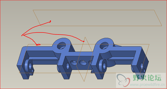

如何在导出stp时候,将基准平面一起导出啊?

看图作业!

很简单,你把在此插入往上拖到导入特征上面,然后点击平面,基准平面就出来了

4#跟我的方法一样,之前的老师有教过。

4楼的方法好些,2楼的估计是creo4
