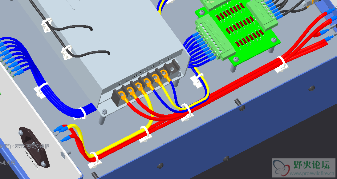

CREO布线时,怎么让线布局的时候沿着选定的边和面走线啊。我找了半天也没找到选项。麻烦大家指点下,谢谢!!!
126
185
 楼主| 发表于 2018-3-6 21:42 | 显示全部楼层
如图所示

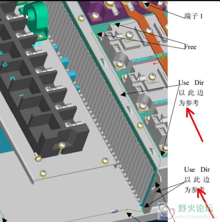

发表于 2018-3-7 12:29 | 显示全部楼层
使用”编辑位置“命令既可以实现
126
185
 楼主| 发表于 2018-3-7 15:14 | 显示全部楼层
085304229 发表于 2018-3-7 12:29
使用”编辑位置“命令既可以实现
谢谢LS的,图示的命令可以编辑线缆的位置,不知道和你说的命令是否一样,但是用起来感觉比较烦。比如说我想让某一段线缆成“直线状”,我设想的是直接点选一条直线,线缆就和这条直线重合了,但实际使用这个命令的时,是参照这条直线建几个参考点来近似成直线的。

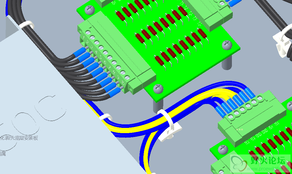

发表于 2018-8-15 11:35 | 显示全部楼层
看图,你说的近似是你没彻底掌握这个命令。
有问题,欢迎随时来交流QQ:2524283769
