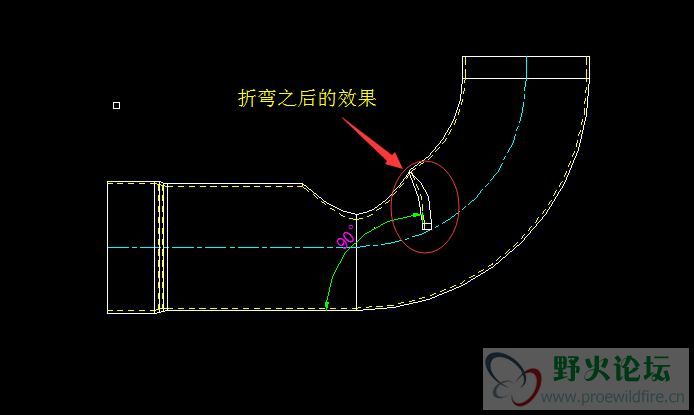

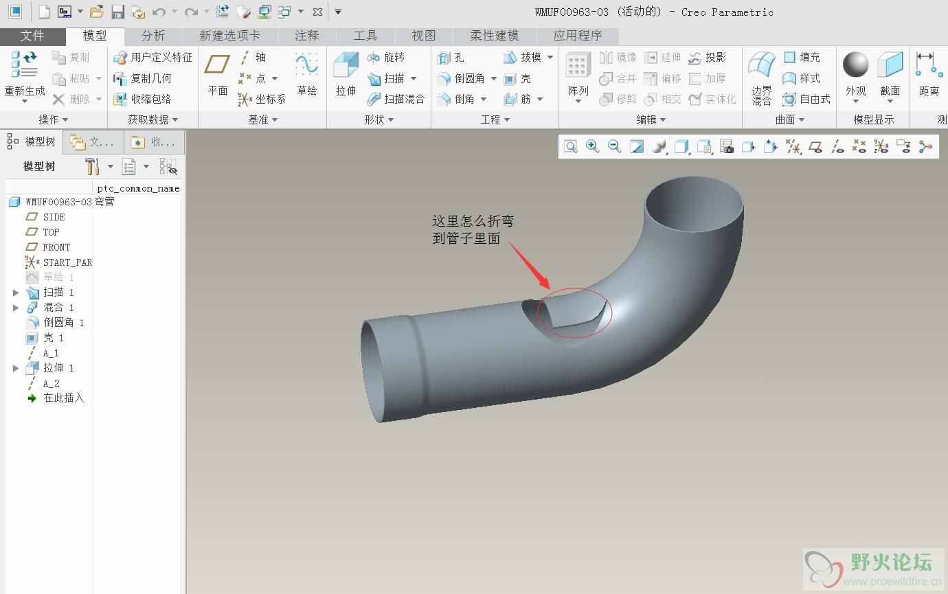

这是用4.0画的

谢谢您   我只是想把舌头的那块折弯
发表于 2022-3-30 17:16 | 显示全部楼层
把要折弯的舌头单独做成一个主体,然后按你的折弯形状草绘一条曲线,用骨架折弯命令把舌头折弯就可以了。(理论上可行)
