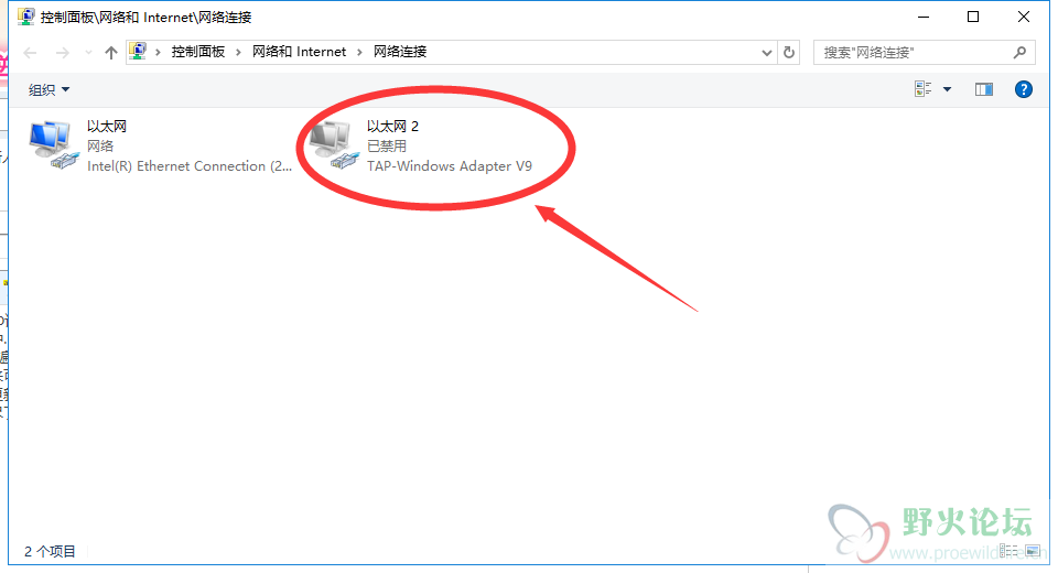

寒假回来继续做课题,突然发现Creo许可证又双叒叕出现了问题……(没有截图,总之就是许可过期,License request failed for feature…… -8: Invalid (Inconsistent) license key种种……)
论坛里的方法试了个遍,也重装了好几回,依然不能解决……
就在想破口大骂的时候,突然想起来可能是网卡或物理地址的问题。因为用的实验室的电脑,更新过几次电脑但用的是同一个IP,学校出于保护对每个IP进行了物理地址的绑定,所以当电脑更新换代时依然需要建立一个虚拟物理地址才能保证连接上校园网……废话不多说了,直奔主题……
如果你的许可证也出现了问题,用尽了各种方法依然不能奏效,不妨试试我的方法:
查看【控制面板\网络和 Internet\网络连接】
看是否像我的电脑一样有两个适配器,而且一个被禁用了???!!!
如果是,哈哈,那就赶紧把禁用的那个适配器也启用,然后再按论坛里的破解方法操作一下,或许就能解决了!
我是计算机小白,或许这只是破解的前提,大佬们请不要喷我啊!

发表于 2018-3-5 21:22 | 显示全部楼层
网卡号变的了话就在许可证里替换一下网卡号就行了
 楼主| 发表于 2018-3-5 21:34 | 显示全部楼层
这个方法也试过了,但还是不能解决(可能是破解文件与版本不匹配?我找的creo2.0的破解文件,实在是找不到对应版本的破解文件~)
把网络适配器都启用后,用http://www.proewildfire.cn/thread-137215-1-1.html里边的方法破解的(没有手动替换网卡号这一步骤)

发表于 2019-10-21 10:27 | 显示全部楼层
我安装的时候也发现许可证还有0天过期的字样,后来我发现安装目录\Parametric\bin文件夹中\Parametric.psf变量代码文件里倒数第10行的ENV=PTC_D_LICENSE_FILE后面多了一个“-”,正确的应该是:ENV=PTC_D_LICENSE_FILE=****license.dat路径***,这应该是破解的人在写批处理的时候,代码里多了一个“-”导致以上情况吧。我去掉了这个符号:然后就正常启动没有弹出窗口了。
