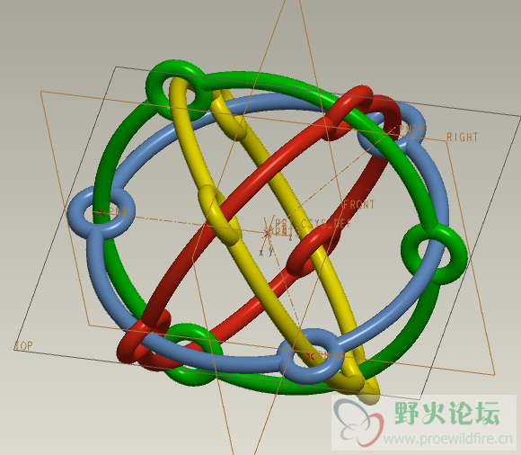

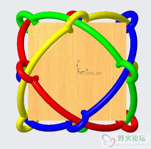

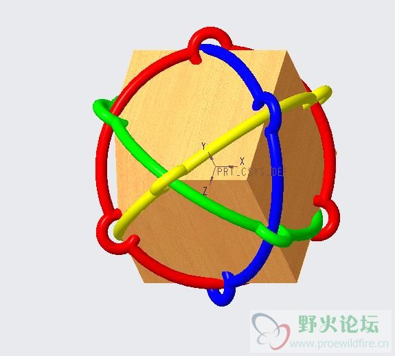

建模的原理是基于这样的一个正方体。

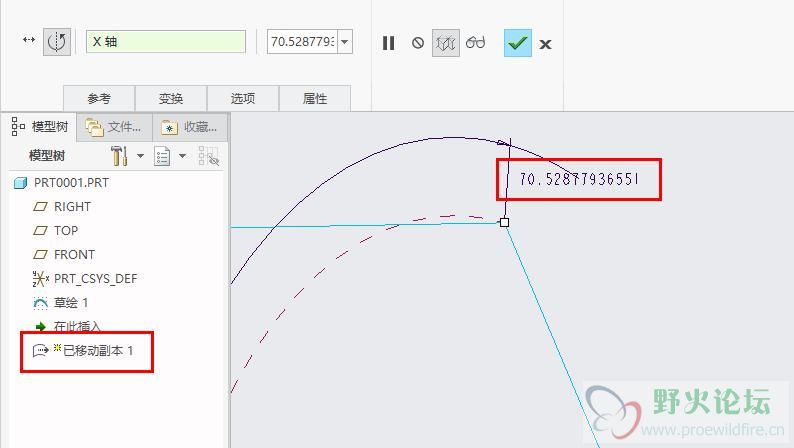

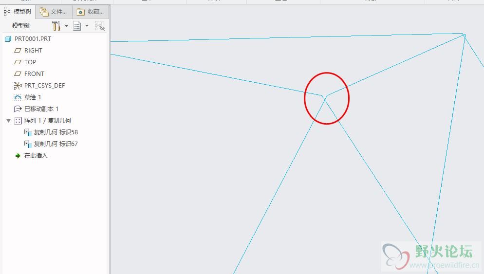

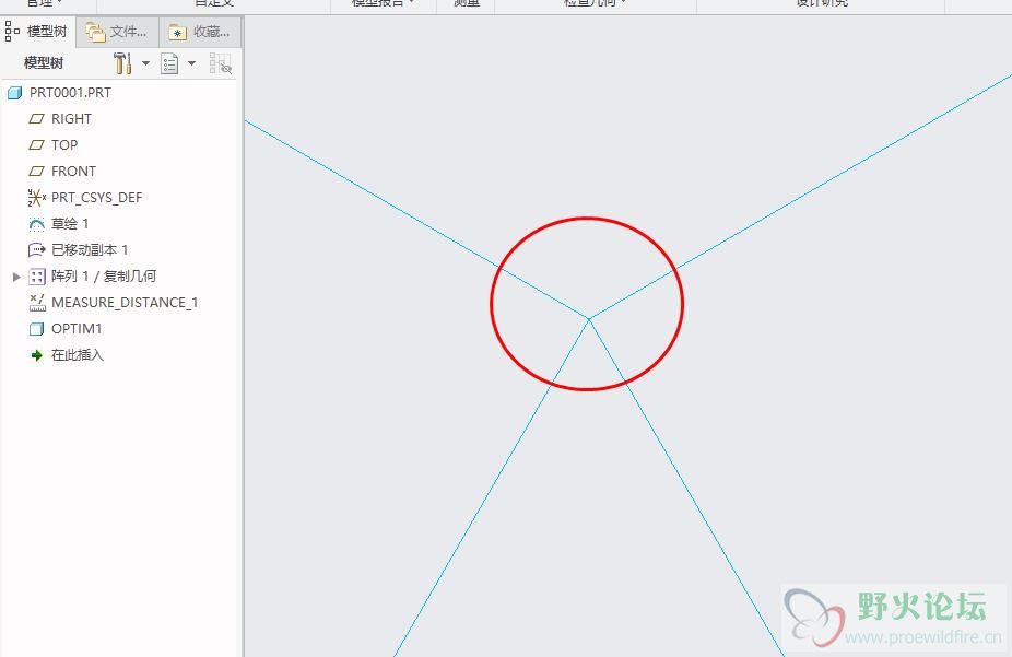

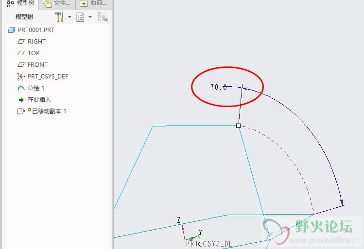

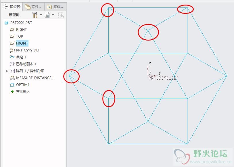

 楼主| 发表于 2018-3-6 08:47 | 显示全部楼层
优化设计才是这个练习的关键。
你的那个 70° 是一个估算值。没有理论依据。正确的方法是 使用creo里面的优化设计得出来的。
360截图20180306085725552.jpg 360截图20180306085754142.jpg 360截图20180306090133454.jpg 360截图20180306090312365.jpg 360截图20180306090700822.jpg 360截图20180306090727453.jpg

发表于 2018-3-6 14:13 | 显示全部楼层
讲解一下这个优化设计的重点是什么好吗?
404
526
发表于 2018-3-6 14:20 | 显示全部楼层
我才学一个多月,优化分析还没接触到,= =优化设计这块属于板块,我来去找对应的资料学一下
2753
417
4149
热心助人勋章希望之星勋章优秀会员勋章嘉宾勋章
 楼主| 发表于 2018-3-6 16:15 | 显示全部楼层
20171207 发表于 2018-3-6 14:13
讲解一下这个优化设计的重点是什么好吗?
是一个章节的内容。用几句话讲不明白。。。谢谢关注。
简单的说。1.测量。2.敏感度分析。3.优化设计。
