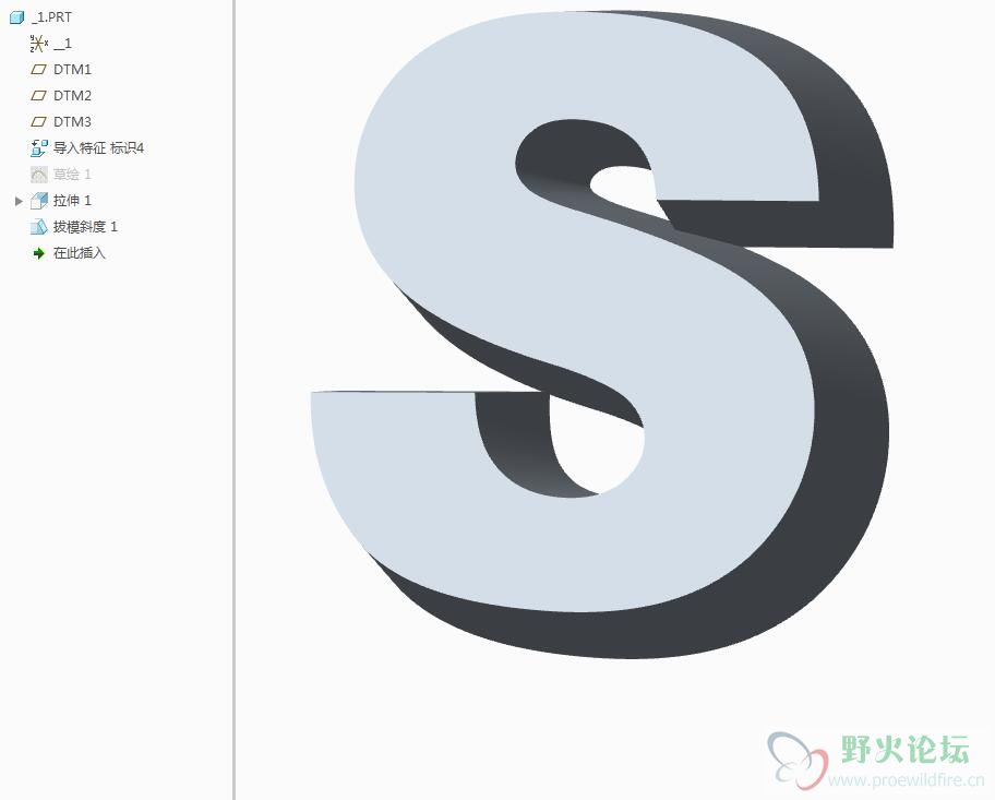

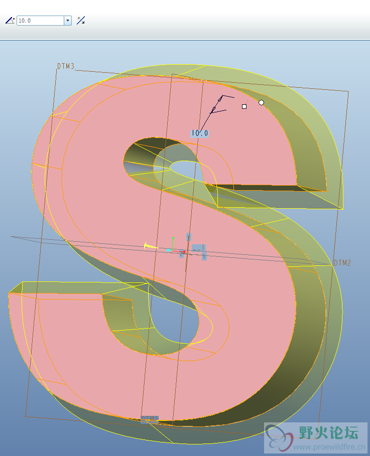

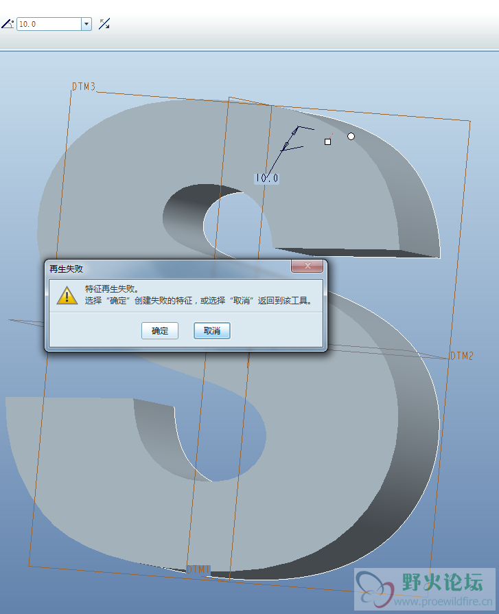

拔模失败,角度过大导致相交
按确定然后就弹出这个
求大神帮忙解决啊~~~
我就是要它相交之后的图形做拉伸啊~~~

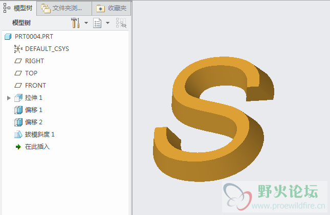

这个问题很简单,先将二个侧面向内偏移一个距离,这样空间就留出来了,再拔模就不会出现相交,就成功了
因你未上传模型,我不知你用的字体,我这个字体本身比较窄,并不存在你说的情况,所传模型只是示意处理方法,仅供参考

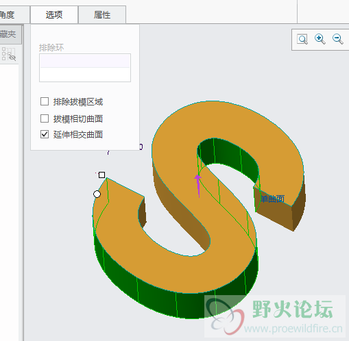

选项中有一个延伸相交,勾选上试试

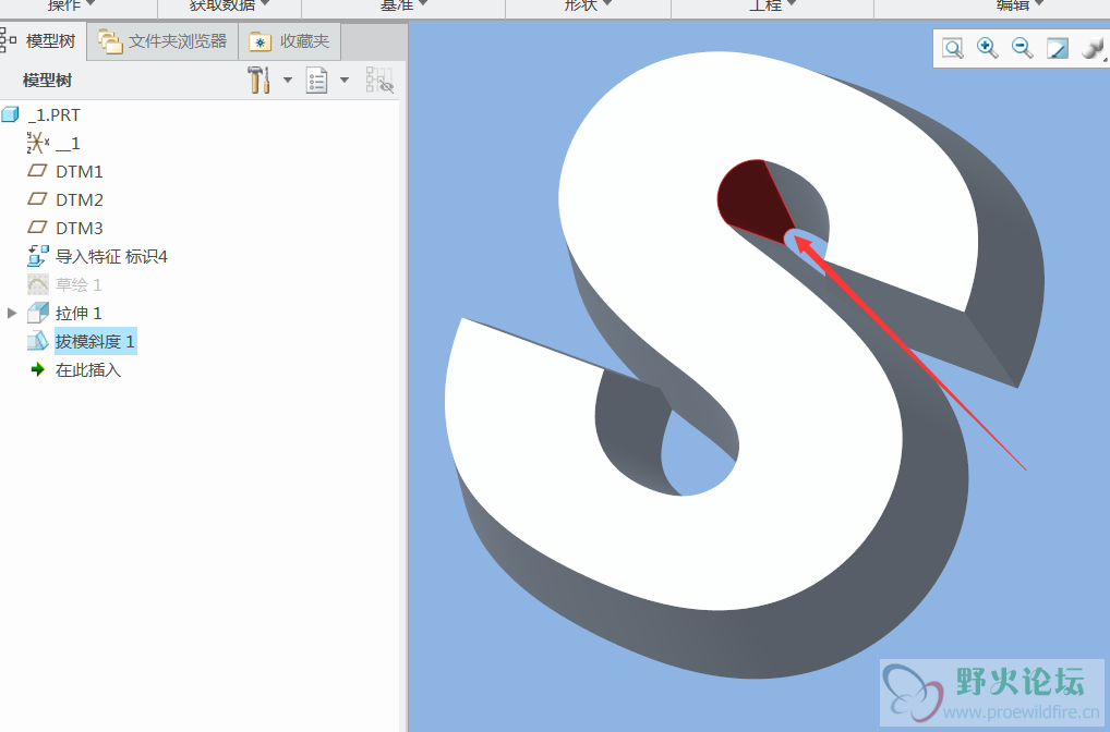

发表于 2018-3-5 00:42 | 显示全部楼层

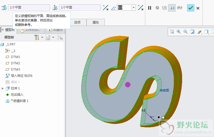

可以相交的,只要把S形的二个端面也选上就行了

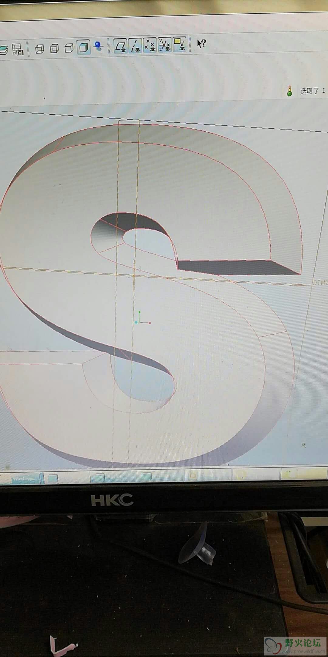

拔模没问题

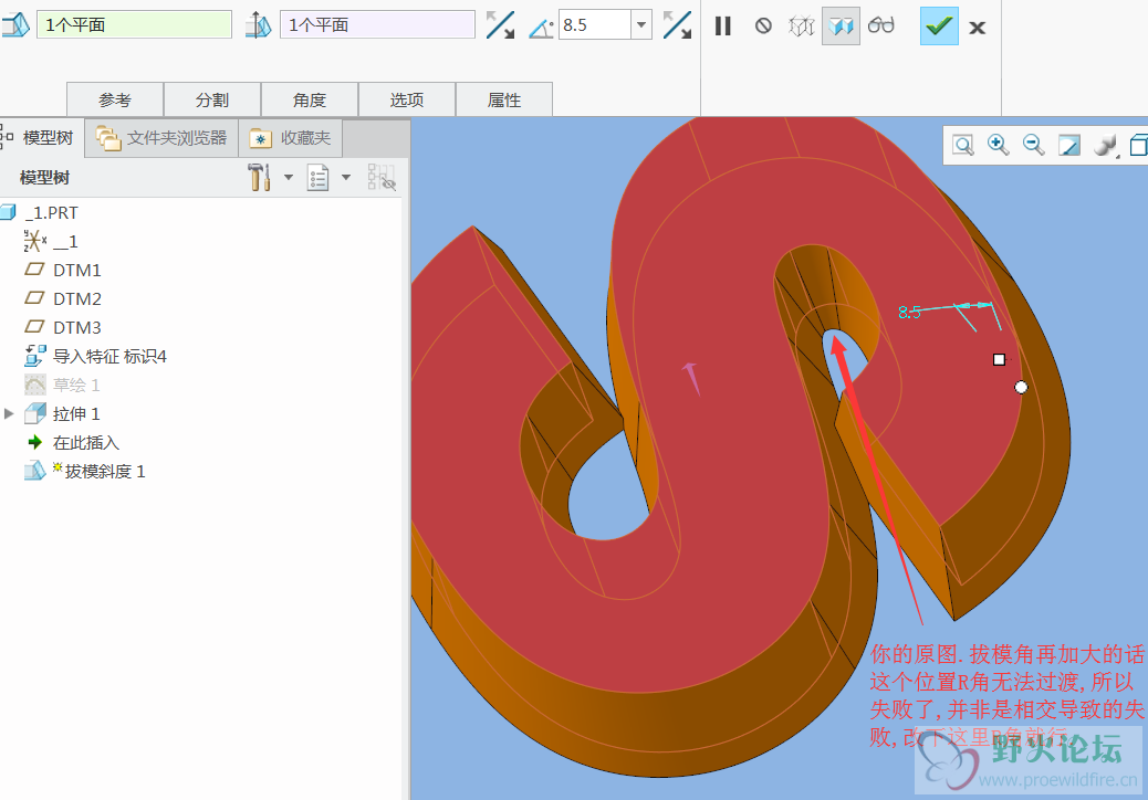

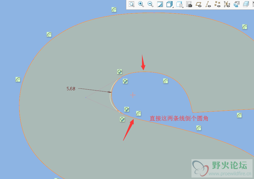

发表于 2018-3-5 11:06 | 显示全部楼层
liubinlb 发表于 2018-3-4 23:55
大神麻烦看看,这个字体超粗
不知道你打的开不,打不开就看图片说明
_1-9527.prt.rar
154.69 KB, 下载次数: 4
Creo 4.0 M020
