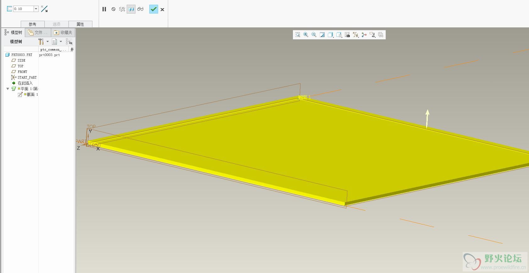

如图,两直角处创建凸缘时,半径小了不能创建成功,请问不同钣金厚度凸缘特征有没有规范值?
如下:直角处圆角半径为2mm时,不可创建凸缘,2.5mm时就可以创建成功!
prt0001.prt.zip

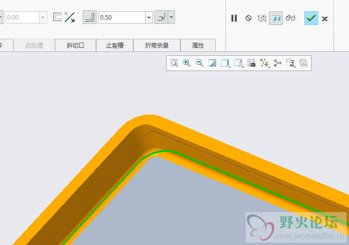

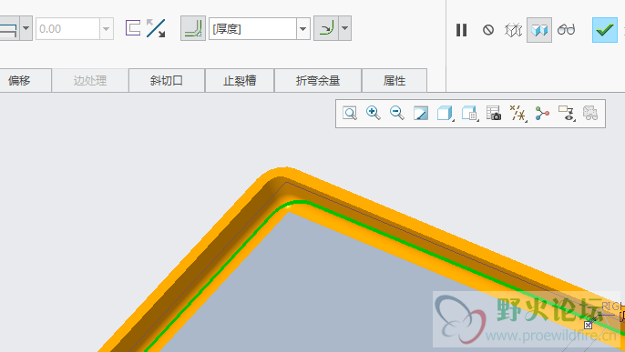

发表于 2018-3-4 22:46 | 显示全部楼层
1.你的模型中折弯半径已连接至板厚,当折弯半径连接到板厚时,半径不可小于板厚
2.当折弯半径断开板厚时,半径可自由设置,如下图半径0.5也是成功的
1173
76
1701

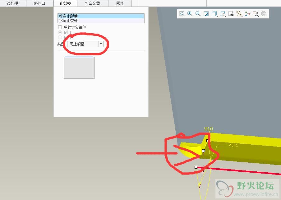

发表于 2018-3-5 07:43 | 显示全部楼层
你的钣金厚度1.04mm
凸缘沿边缘生成,高度4.1mm,平面的四角R=2.5mm
你凸缘设置里面是内圆角,设定的值0<x<4.1mm
超过了就不是标准的圆角了,无法生成特征
四角R值若小于2倍料厚,内侧R小于0。无法生成圆角
javascript:;
还有止裂槽选择无止裂槽,生成效果如图
45

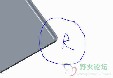

 楼主| 发表于 2018-3-6 23:48 | 显示全部楼层
@yuanbin20 你好,谢问连接板厚和断开板厚是什么意思,谢谢!
另外,你解释的是折弯半径是吧,我所述的的板的四个圆角值,谢谢!

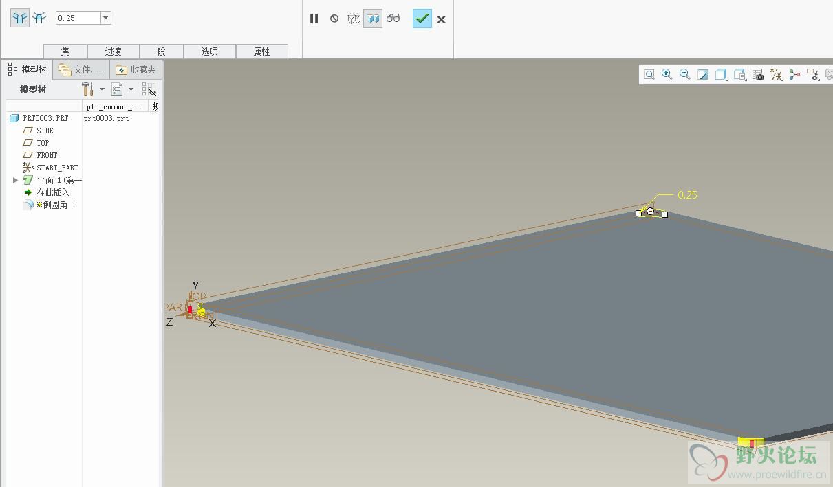

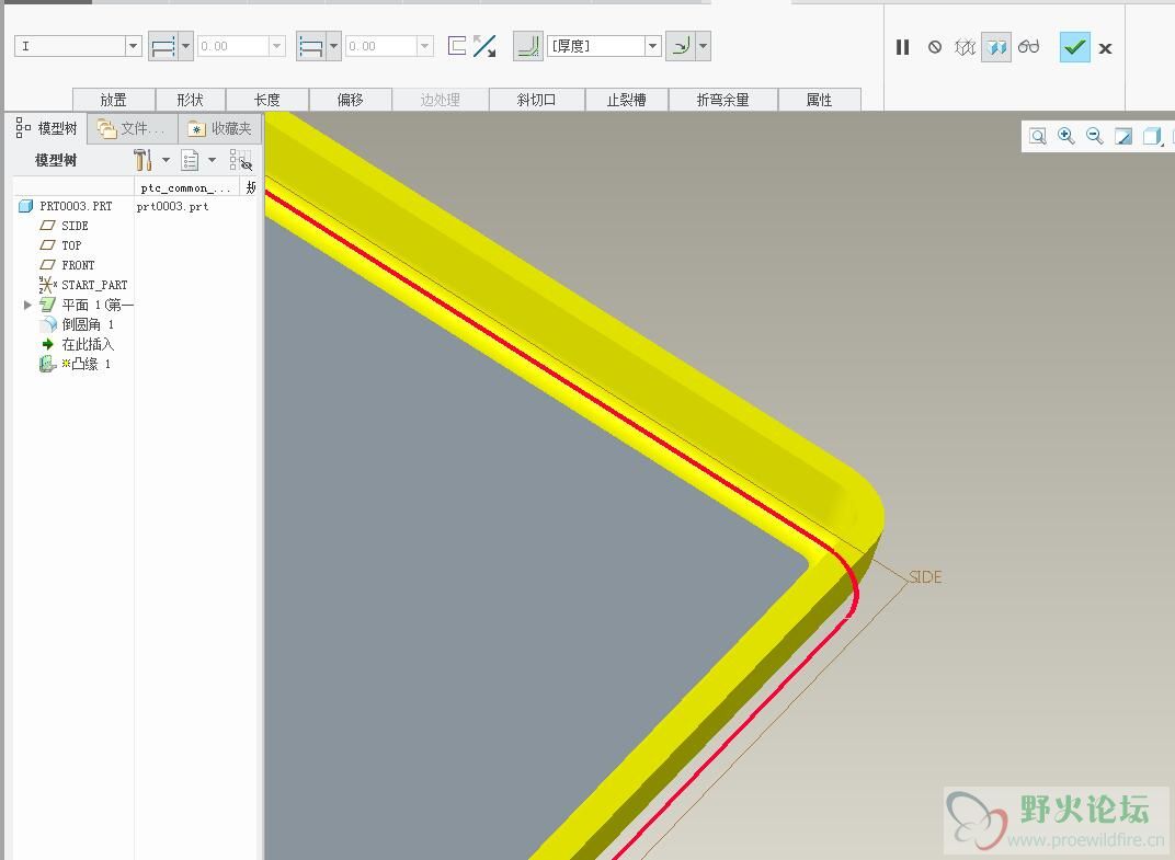

 楼主| 发表于 2018-3-6 23:58 | 显示全部楼层
@20171207 你好,请问四个圆角值大于2倍的料厚即可吗?那我0.1T的板厚,四个R=0.25,折起之后,圆角处为一个V形凹槽,是什么原因呢?

发表于 2018-3-7 00:04 | 显示全部楼层
huangh_pro 发表于 2018-3-6 23:58
@20171207 你好,请问四个圆角值大于2倍的料厚即可吗?那我0.1T的板厚,四个R=0.25,折起之后,圆角处为一 ...
还是上传附件吧,不然说不清的

发表于 2018-3-7 07:30 | 显示全部楼层
你自己设置其他的参数不对
