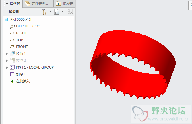

齿怎么画  creo3.0

这个很简单的,首先你要看这个圆周上总共有多少齿,然后按这个齿数确定一个齿位角,等于360度/齿数,然后在这个齿位角内裁剪出一个齿形,最后按齿数圆周阵列就行了

 楼主| 发表于 2018-3-5 20:14 | 显示全部楼层
yuanbin20 发表于 2018-3-5 00:23
这个很简单的,首先你要看这个圆周上总共有多少齿,然后按这个齿数确定一个齿位角,等于360度/齿数,然后在 ...
你这是4.0的吧 我打不开
这种方法,壁过厚,齿形就不对了

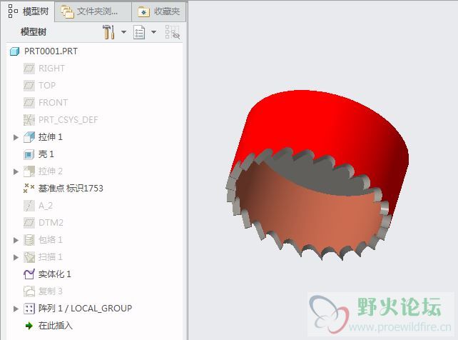

发表于 2018-3-5 22:46 | 显示全部楼层
冰激凌莎拉 发表于 2018-3-5 20:14
你这是4.0的吧 我打不开
这种方法,壁过厚,齿形就不对了
改了一个方法,这个齿形感觉不错的,可参考一下
附件格式creo4.0

 楼主| 发表于 2018-3-6 20:37 | 显示全部楼层
有3.0吗 你这个我完全打不开
