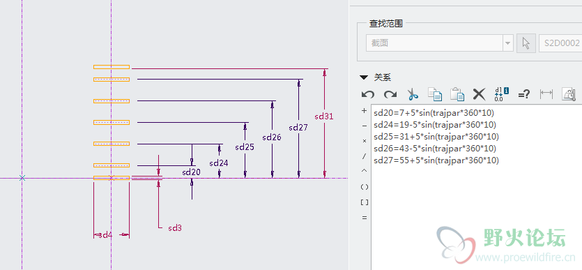

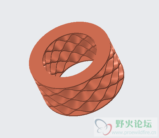

一个板弹簧的建模,仅用一个扫描完成,关键是设置好草图关系式
