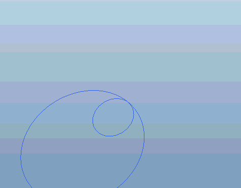

内齿轮传动简化结构仿真
大齿轮绕着小齿轮做圆周运动,希望简图能够抛砖引玉。

发表于 2018-4-12 14:35 | 显示全部楼层
为什么小齿轮不转?

 楼主| 发表于 2018-10-8 11:40 | 显示全部楼层
hbabc 发表于 2018-4-12 14:35
为什么小齿轮不转?
目的就是固定小齿轮

发表于 2018-11-2 14:17 | 显示全部楼层
怎么让小齿轮不动啊???求教

 楼主| 发表于 2018-11-2 21:30 | 显示全部楼层
小齿轮缺省安装,或者焊接
