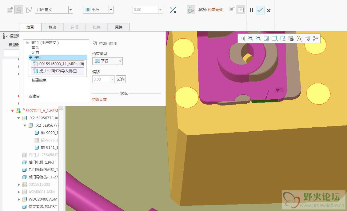

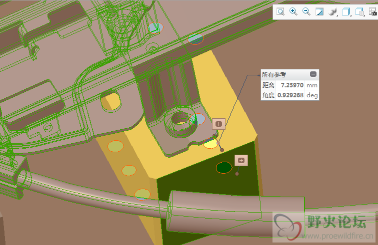

很旧以前就遇到这个问题,角度相差很小就是无法装配,后来只有自己做辅助线或者辅助点来装配,想问下各位兄弟一般是怎样处理这个问题的。
这个装配发生错误的
这个装配发生错误的
这个是我做的辅助点装配好的实测角度
这个是我做的辅助点装配好的实测角度

发表于 2018-3-3 16:49 | 显示全部楼层
做一个基准面约束就可以了
发表于 2018-3-3 21:25 | 显示全部楼层
有角度那就得做定向或角度偏移了

 楼主| 发表于 2018-3-4 08:07 | 显示全部楼层
我现在就是这样子做的,因为我们公司是做汽配的,很多产品数模都会有一点点角度,就是看有没有更方便的解决方式。
