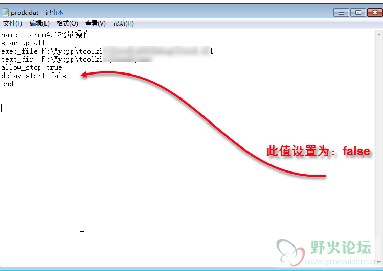

问题描述:注册的辅助应用程序无法停止。
问题影响:每次生成的小程序需要到PROE里验证时,打开PROE,选择(辅助应用程序),注册文件,开始调试。
调试不成功或者测试功能不理想,需要重新加载小程序时,需要关闭PROE,重新再来一遍。
如果能停止注册的辅助应用程序,就可以避免在调试阶段无休止的重启                PROE了。
大神快快帮忙解决一下。非常感谢。

辅助应用程序一〉选中正在还行的一〉停上
