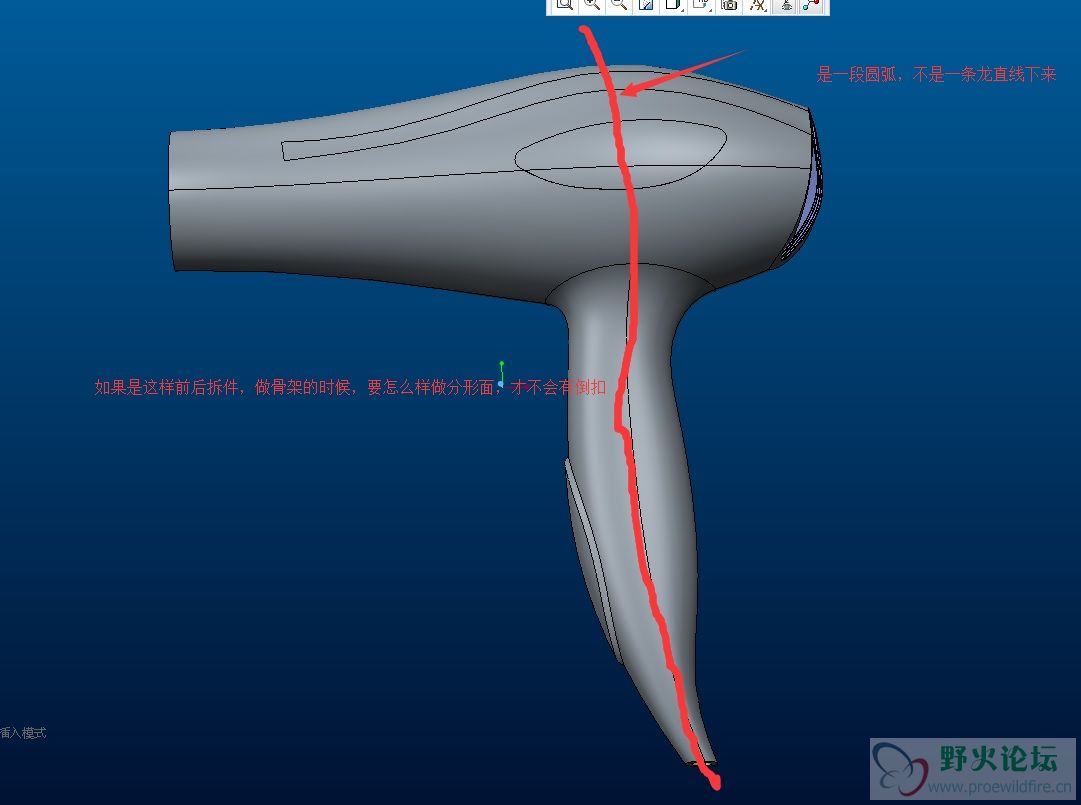

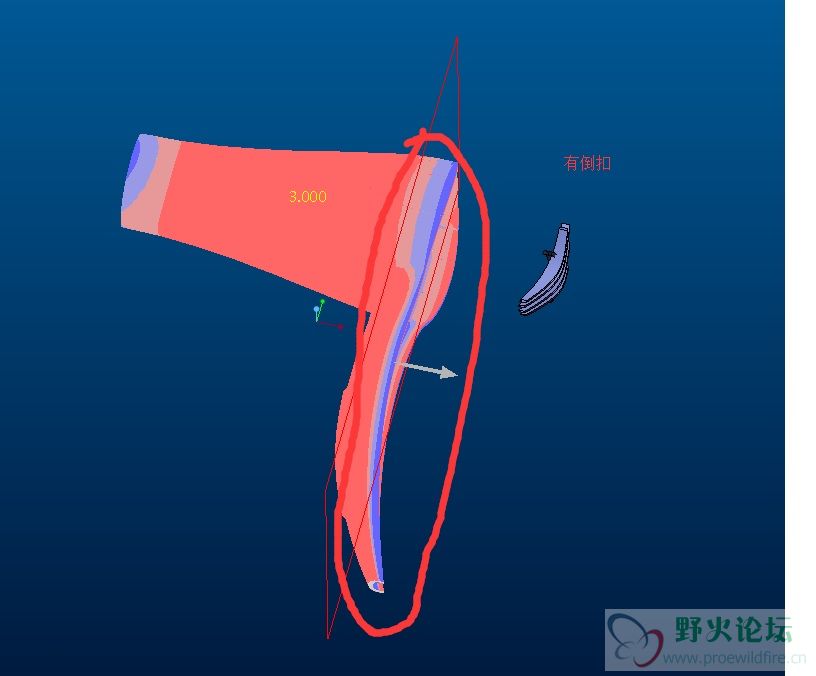

[求助] 一个风筒怎么样做分形线,到拆件的时候可以避免倒扣,,不理解请提出来

发表于 2018-3-2 13:44 | 显示全部楼层
造型曲线吧
68
92
 楼主| 发表于 2018-3-2 15:05 | 显示全部楼层
怎么做?
473
663
发表于 2018-3-2 15:58 | 显示全部楼层
这是外观做的吧!构线重建吧,建之前先做分型面。

发表于 2018-3-3 11:35 | 显示全部楼层
做面之前就得确定好分型线,就不会存在这种问题了

 楼主| 发表于 2018-3-5 14:58 | 显示全部楼层
就是在做面的时候不知道怎么把分形面做出来
68
92
 楼主| 发表于 2018-3-5 14:59 | 显示全部楼层
就是不知道这个分形面怎么分
117
144
发表于 2018-3-16 17:46 | 显示全部楼层
这个看着简单,
发表于 2018-3-25 11:20 | 显示全部楼层
就照你那样分,然后把倒扣的地方补成可以出模或者调整曲面做到分型面相切就可以了
