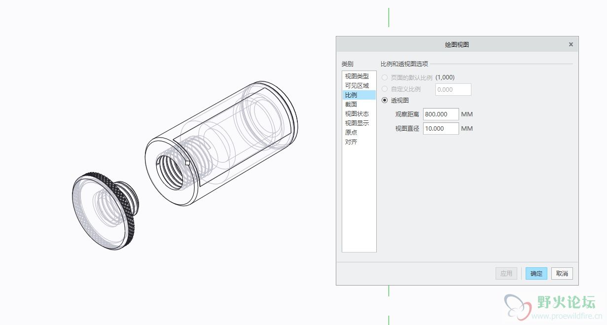

 楼主| 发表于 2018-3-2 10:45 | 显示全部楼层
能加一个联系方式吗  大神 刚刚写进去 进入建模是远小近大的效果 但一点工程图又恢复了

发表于 2018-3-2 14:26 | 显示全部楼层
可以试下在工程图中调整透视图

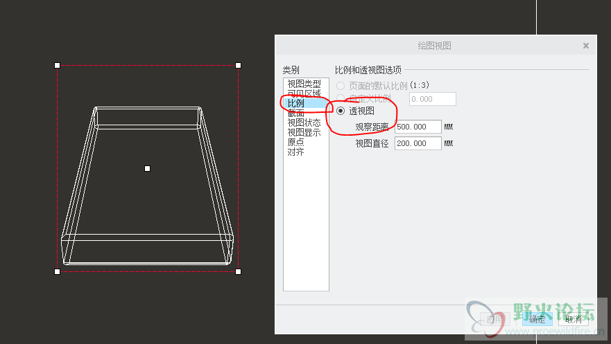

发表于 2018-3-2 15:58 | 显示全部楼层
无标题1.jpg 工程图 属性中可以直接设置透视效果

 楼主| 发表于 2018-3-15 16:48 | 显示全部楼层
w1685188403 发表于 2018-3-3 11:23
这个模型方便给吗?
我百度上面查的的图片 我也没有哪个模型  百度上面也有人提出了这个问题  所以我直接吧问题和图片复制过来的
