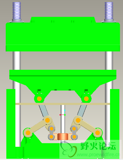

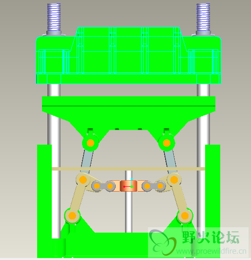

大神们,实际运行中,当两台面合模后,油缸最大的压力只能达到1.8MPa,油缸内径70mm。怎么来算两个台面的最大合模力?能用proe计算出来吗?求解,谢谢!

发表于 2018-2-27 18:13 | 显示全部楼层
能!!!

发表于 2018-2-28 10:20 | 显示全部楼层
这个比较复杂,不是直接施加力矩,很多地方的力都抵消掉了,软件计算出来的不准
 楼主| 发表于 2018-3-1 17:12 | 显示全部楼层
怎么算?使用三维模拟计算,还是用力矩公式计算,复杂吗?谢谢

发表于 2018-3-1 18:33 | 显示全部楼层
creo算
